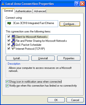

  • Sebazzz
  • Laatst online: 25-11 15:36
Sebazzz
3dp
blobber schreef op vrijdag 23 juli 2010 @ 23:01:
Ik weet wel dat die ::1 in je host file bedoeld is voor ipv6, dus misschien moet je die wel verwijderen.
Onzin. Kan totaal geen kwaad.
Big Womly schreef op vrijdag 23 juli 2010 @ 22:42:
Geen idee waar ik dat moet gaan zoeken, maar in apparaatbeheer kan ik niets terugvinden dat daar op lijkt en ook niet in de eigenschappen van de netwerkverbindingen.
In XP vindt je in dit scherm ook een derde tabblad, iets met beveiliging of encryptie.
Afbeeldingslocatie: http://tweakers.net/ext/f/QQjRjS3NxFKCq6D29shoCrjP/thumb.png
  • Big Womly
  • Laatst online: 22-10 07:45
Big Womly
Live forever, or die trying
Sebazzz schreef op vrijdag 23 juli 2010 @ 23:04:
Nope :N, geen derde tab.

Na het verwijderen van iTunes en Quicktime was het probleem nog steeds niet opgelost. De Uninstall van Norton Internet Security faalde naar het einde toe en kreeg ik dus niet deftig verwijderd.
