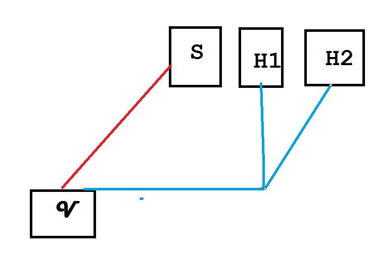

  • wildhagen
Fear my paint skills :P
Heb ff schematisch iets in elkaar gezet, zoals het nu bij staat:
Afbeeldingslocatie: http://tweakers.net/ext/f/P3nHwwC3hj07lCn5ndCHcezt/full.jpg
V = Voeding
S = SSD (bootschijf 60 GB)
H1 = oude HDD (VelociRaptor 300 GB)
H2 = nieuwe HDD (Caviar Green 2 TB)
De rode lijn is kabel 1, die al in gebruik was dus.
De blauwe lijn is kabel 2, die nu dus beide HDD's bedient, en die er eerst niet was.
Alles is nu OK, ik ga niet verder meer sleutelen met het risico dat het straks wéér niet werkt.
