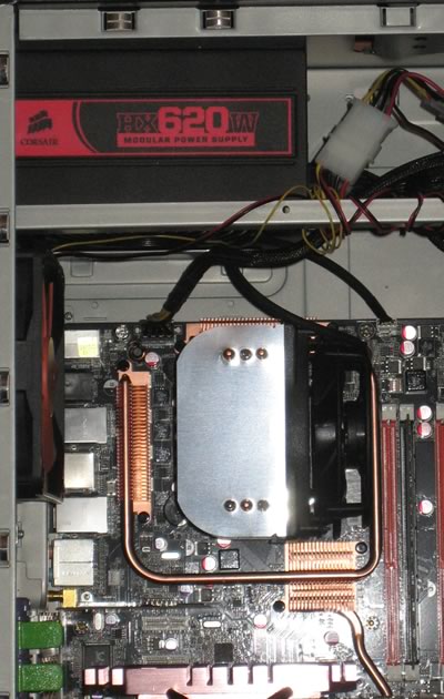

  • taeke18
  • Laatst online: 27-06 10:30
heb je je fan wel naar de buitenkant aan het blazen zodat je niet 2 tegensgestelde richtingen hebt:
zo iets als dit:
http://www.cdrinfo.com/Se...eezer7%20Pro/IMG_5916.jpg
op deze manier.. als je hem op die manier hebt geplaatst zal je geen problemen hebben als je hem hebt omgedraaid kan hij nog wel eens problemen geven doordat het in tegengestelde richtingen werkt.
