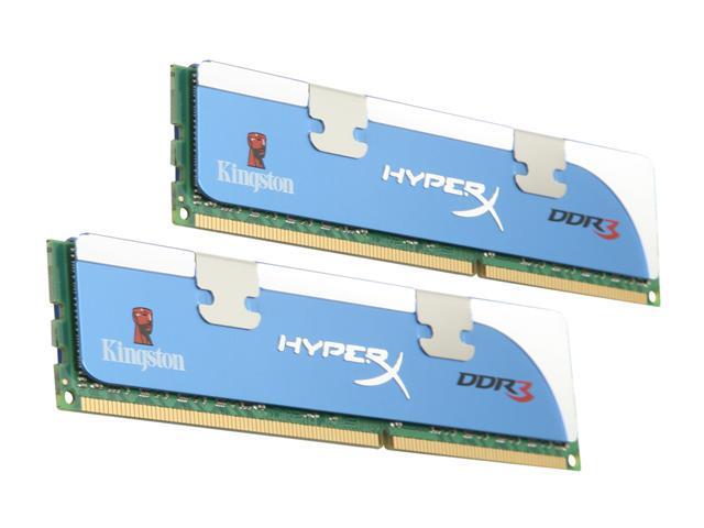

Ik heb er 4 x 2GB Reepjes Kingston HyperX
(KHX1333C7D3K2/4GX, XMP)
http://images10.newegg.co...ctimage/20-104-140-02.jpg
Mijn kast is de Cooler Master CM690 (volgens mij past hij daar wel in; daar kon ik wel wat over vinden op het internet)
Ik vraag mij dus af of hij zal passen op mijn moederboard i.c.m. de 4 geheugen modules. Ik wil geen geheugenmodules verwijderen voor de koeler. Ik zet ook nog vraagtekens bij de airflow. Wordt deze niet heel erg beperkt door de grote heatsink? Als iemand ervaring hiermee heeft hoor ik het graag.

Geen ervaring maar ik denk wel dat het gaat passen, het heeft meerdere sockets waar het op past, dus geen probleem, het geheugen is niet zo hoog dus dat zal ook geen probleem geven..
  • Gleighton
Ik heb deze koeler op een ander mobo, in de zelfde kast, met Kingston geheugen dat even hoog is, en het past gewoon netjes. De fan van de Mugen past precies boven het geheugen, ook met 4 dimm's.

Zolang het geheugen standaard hoogte heeft (zoals hetgeen wat je linkt) is het volgens mij geen probleem. Ik heb er van het weekend nog mee gewerkt. Ik was hier in eerste instantie ook bang voor maar ik heb ondervonden dat zolang het geheugen standaard hoogte heeft, het geen probleem moet zijn.
Of het in je kast past, tja.. bij mij was het aardig krap maar zolang je circa 4 centimeter naast je slots van je insteek kaarten heb dan zou je kast breed genoeg moeten zijn voor die koeler.

Zoals de rest al zegt kan het geheugen er goed onder zolang het standaard hoogte heeft. Als het koelvinnen heeft dan gaat het met geen mogelijkheid passen of je moet de fan laten pullen in plaats van pushen :)
Hij past in een CM690 kast. Je hebt het alleen wat lastig met het schroefje aandraaien midden boven (in jouw geval) op je moederbord. Daar heb je een lange schroevendraaier voor nodig,
