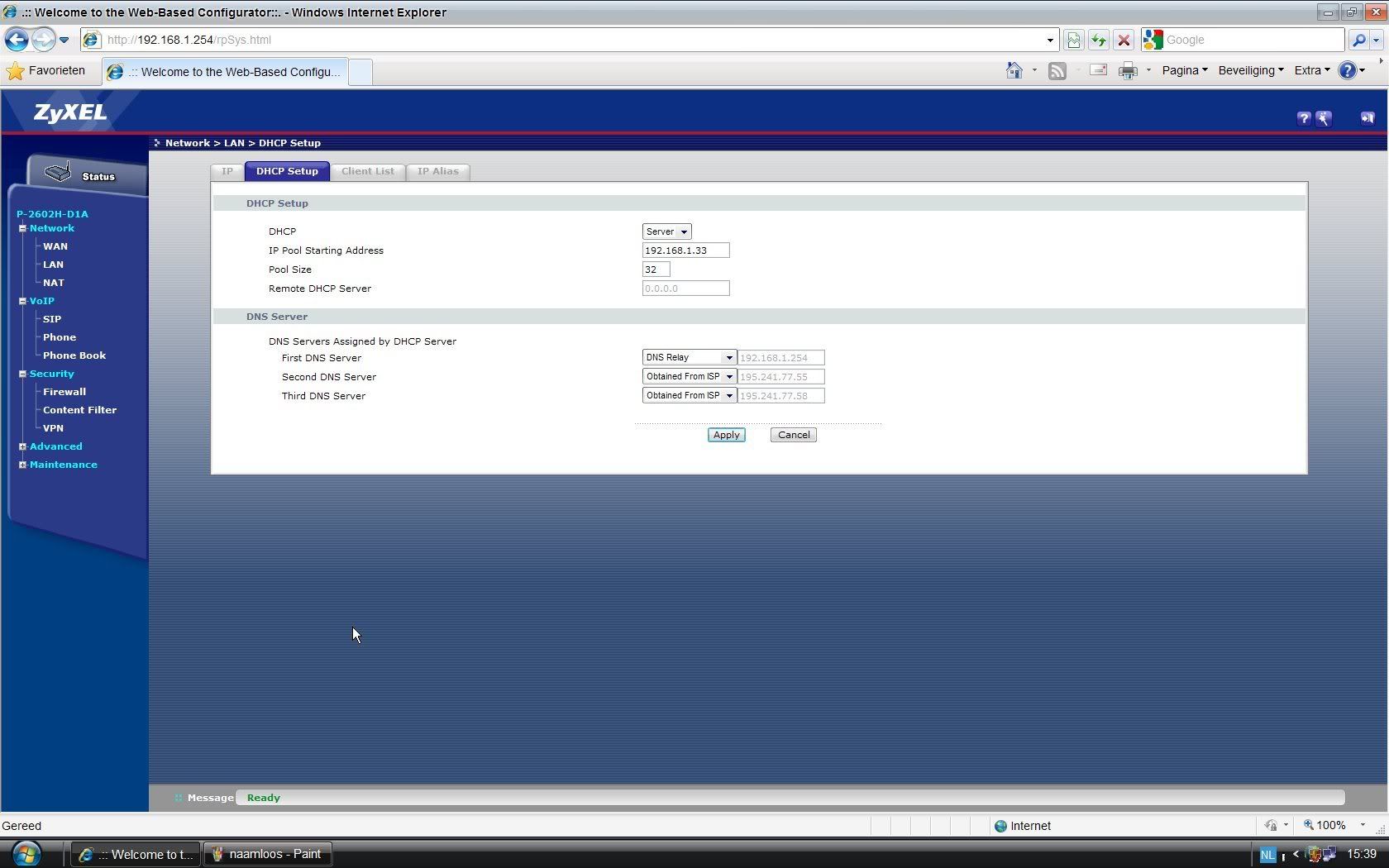

http://i123.photobucket.c.../dapunt/ScreenShot002.jpg
Hier is de link van wat ik zie bij DHCP, ik zie dat hij begint bij 33 maar tot hoever die komt kan ik er niet uit opmaken..
Tenzij het 33+ die 32 is die er staat dus boven de 65 moet die?

Pool size: 32, dus tot 192.168.1.64.
Gebruik dan bijvoorbeeld 192.168.1.1 voor je Belkin of 192.168.1.253, makkelijk te onthouden.
  • Nielson
  • Laatst online: 15:11
Pool grootte is 32, dus het ip van de Belkin kan tussen de 1 en 32 of tussen 66 en 253 liggen.
