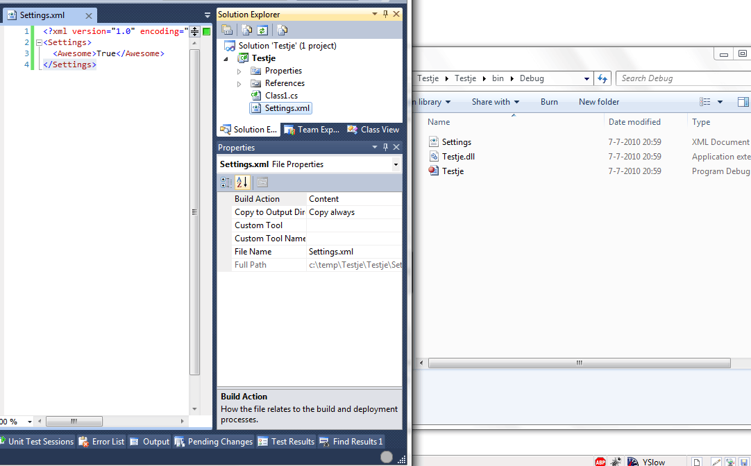

Alex) schreef op woensdag 07 juli 2010 @ 21:01:
Wat je moet doen is bij de files die je mee wilt nemen naar je output-directory, is bij de Properties de waarde "Copy to Output Directory" instellen op "Copy always".
Nope, werkt ook niet...
  • Alex)
  • Laatst online: 18-09 21:34
Ik heb dat zojuist getest, en hier werkt het prima?
In mijn project heb ik de XML-file toegevoegd, en daarna verschijnt hij keurig in de output-map:
Afbeeldingslocatie: http://tweakers.net/ext/f/4yOncFeWqsjVym9SXHYZrCMs/thumb.png
[ Voor 33% gewijzigd door Alex) op 07-07-2010 21:12 ]

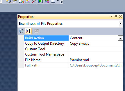

  • plofkip
  • Laatst online: 24-10 23:07
FireDrunk schreef op woensdag 07 juli 2010 @ 21:32:
Output path instellen? Kan je bij de opties van de file gewoon wijzigen...
Bij mijn versie van VS2010 niet:
Properties
  • FireDrunk
  • Laatst online: 25-10 07:17
verander filename eens in dependencies\Examine.xml

  • plofkip
FireDrunk schreef op woensdag 07 juli 2010 @ 21:52:
Kan niet

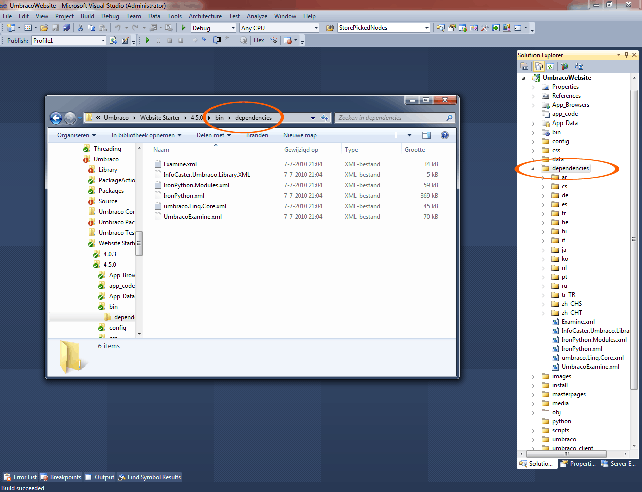

  • plofkip
Sebazzz schreef op woensdag 07 juli 2010 @ 23:37:
Robocopy lijkt mij de makkelijkste optie. Die post-build events zijn er niet voor niets :)
Ik gebruik voor een game het ook. Ik heb een content map in me solution, en die mirror ik met robocopy. Bij een clean build duurt het een paar secondes maar anders is het hardstikke snel omdat ie alleen kopieert wat er veranderd is.
Ok, heb het opgelost met robocopy, alleen niet de post-build event, maar de pre-build event (anders bestaan de references nog niet tijdens het bouwen):
robocopy "$(SolutionDir)references" "$(SolutionDir)bin" *.pdb *.dll *.exe *.config *.xml /XO /NJH /NP /S
if errorlevel 4 goto BuildEventFailed
if errorlevel 0 goto end
:BuildEventFailed echo FILECOPY for $(ProjectName) FAILED
exit 1
:end echo FILECOPY for $(ProjectName) COMPLETED OK
exit 0
