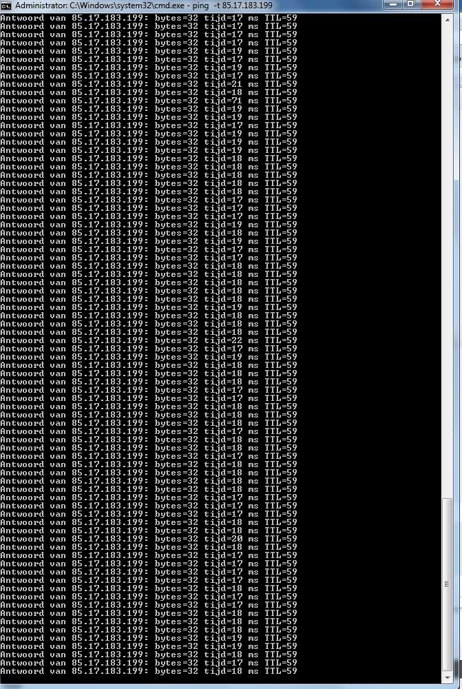

Ok... zou ik van jou mogen:
1. ping -t <ipadres teamspeakserver> voor 5 minuten (zonder verder je computer aan te raken!) en daarna kijken wat het gemiddelde aantal ms is?
2a Doe een upload test op speedtest.net. Noteer het aantal KB/s aan upload en laat het ons ook even weten.
b Installeer een programma waarmee je kunt zien hoeveel upload er genereert word als je aan het gamen bent + teamspeak gebruikt en laat ons dit ook even weten.
Zo komen we langszaam aan misschien een stukje verder.
Hier heb ik een screen van de ping -1, maar het gebeurd bij meerdere servers, ik weet niet of dat uitmaakt.
Hier zie je de download en upload gegevens, ik had xfire, teamspeak and warrock aan.
Hier viel die een keer uit
[ Voor 78% gewijzigd door Verwijderd op 07-07-2010 14:42 ]

Zou kunnen. De tracert en ping ziet er gewoon heel goed uit. Het is vreemd als er verder niemand zit te downloaden. Ik neem ook aan dat vage anti-virus/spyware het probleem niet kan zijn, daar je die nog niet geïnstaleerd hebt bij je herinstallatie?
Al kan het ook zijn dat je verbinding op het moment van testen gewoon goed was, en dat er sporadisch packetloss op treedt, wat dodelijk is voor t gamen. Ik heb helaas geen ander progje voor je wat je kan draaien tijdens het gamen. Even wat zoeken op google/tweakers op packetloss meten?
Misschien toch maar eens ergens anders proberen, of ergens een router lenen.
