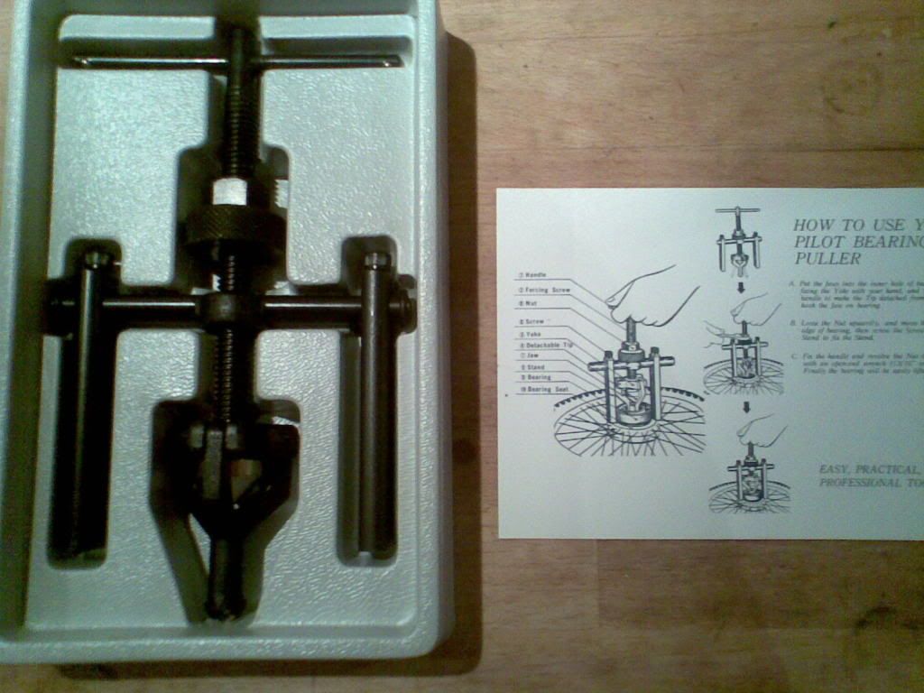

ik weet dat het opgelost is maar voor de search
voor binnen lagerschalen gebruik je:
een binnentrekker:
Afbeeldingslocatie: http://i607.photobucket.com/albums/tt152/martellcaramba/wiellagertrekker.jpg
in this world there’s two kinds of people, my friend: Those with loaded guns and those who dig. You dig!

talin schreef op donderdag 08 juli 2010 @ 15:19:
een binnentrekker:
heb het zelf met een schroevendraaier gedaan. Het lager ligt gelijk met de rest dus een lagertrekker kan zich nergens aan vastgrijpen...
