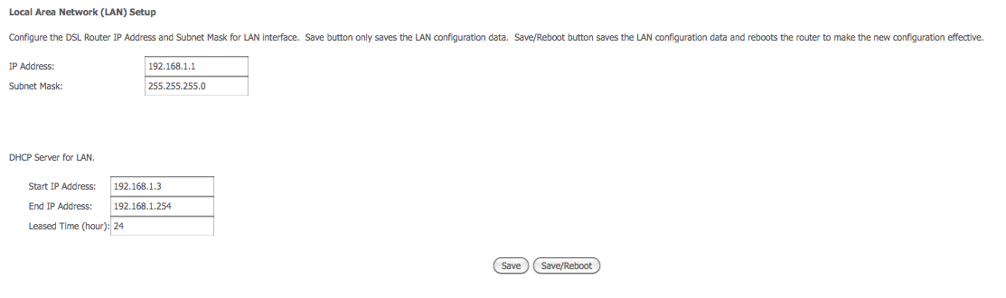

Ik heb dus een modemrouter (2-in-1) van Tele 2. Die heb ik via ethernet verbonden met mijn TC (1e generatie), die in brugmodus staat. Nu zou ik het routergedeelte van de Tele2 modemrouter willen uitschakelen, en dat laten doen door de TC. (Mede omdat mijn modemrouter geen UPNP ondersteund)
Nou weet ik niet precies hoe dit zou moeten, maar ik heb wel een idee.
In de instellingen van mijn Tele2 modemrouter staat het volgende: Klik!
Moet ik nu bij het vak IP Address het IP adres van mijn TC invullen? Betekent dat dan dat hij de TC als router erkent of betekent dat dat het IP adres van de modemrouter zelf dat ingevulde wordt? In het geval van het laatste, hoe kan ik alsnog mijn TC als router instellen?
Wie o wie kan mij helpen :)
  • Aloys
Neej, dat wijzigt alleen het adres van je router. De tele2 modem-router heeft geen bridge mode, dus ik ben bang dat wat jij wilt niet gaan lukken. Ik zit nl. met hetzelfde dillema :( .

Bij de Davolink kan je de DHCP server niet uitzetten. Ook is bridge modus niet mogelijk.
Je kan drie dingen ondernemen:
* Als je niet telefoneert en tv kijkt via Tele2, kan je de Davolink vervangen door een eigen modem/router.
Dan heb je wel admin toegang en dan kan wel alles naar believen instellen.
* Gebruik een tweede router achter de Davolink en creëer een tweede subnet ermee. De tweede router gaat in de DMZ Host van de Davolink.
* Limiteer de DHCP server.
Dat is truc die ik een tijdje geleden ergens heb gelezen.
Ik weet niet of het werkt in jouw geval.
Het gaat zo:
Stel de DHCP server in de Davolink in.
Davolink zelf op 192.168.1.1 Startadres 192.168.1.252 Eindadres 192.168.1.254
Stel de DHCP server van de TC zo in.
TC zelf op 192.168.1.10 Startadres 192.168.1.11 Eindadres 192.168.1.200
Je moet er op letten dat altijd op alle apparatuur de gateway 192.168.1.1 is!
En gebruik nooit statische adressen van 192.168.1.2 tot en met 192.168.1.5. Die zijn gereserveerd door de Davolink.
Het is eigenlijk verkeerd om twee DHCP servers los te laten op het zelfde subnet, maar je hebt geen keuze...

Je moet je timemachine in een DMZ gooien. Die geef je bv het ip-nummer 192.168.1.2. En dan zeg je dat die timemachine een server is (een van de opties in de davolink) en laat je vervolgens deze routeren e.d. Zo heb ik het gedaan. Houd er wel rekening dat de dhcp pools van de davolink en de timemachine gescheiden zijn. ook moet de davolink op een fysiek ander netwerk zitten dan de clients achter de timemachine.
Bijvoorbeeld:
davolink--[cat5]---timemachine---[wifi]---clients
