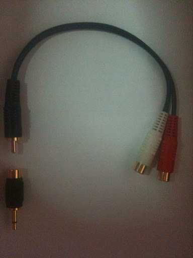

Tussen de TV Box kabel en de TV Kaart Line In, heb ik de volgende kabeltjes zitten:
http://picasaweb.google.c...eYERjTU4Q?feat=directlink
(Dit zijn mijn daadwerkelijke kabeltjes)
Probleem:
Alhoewel ik audio heb, lijkt het linker en het rechter kanal beide door de linker speaker te spelen. Uit de rechter speaker komt dus geen geluid.

Je hebt een mono tulp-splits-kabeltje en een mono 3,5mm jack verloopje, die zijn daar niet voor bedoeld... Je moet een stereo kabel hebben van 3,5mm jack naar 2x tulp, en dan gaat het werken. Te koop op iedere straathoek (zo ongeveer).
En een eenvoudig verloopje van 3,5mm stereo male naar 2x tulp female kan ook.

Zie je ook het verschil tussen het wat je moet hebben en het verloopje wat je hebt?
De zwarte ring op de 3,5mm male plug geeft het aantal kanalen aan wat er over de jack heen gaat. Jij hebt er eentje met één zwarte ring en die je moet hebben heeft er dus twee. Wel apart dat je er eentje hebt die mono is, want die zie je echt niet veel meer. Denk dat het ook eerder een kwestie van pech hebben is dat je net deze versie getroffen hebt...

Bedankt allemaal heb uiteindelijk zo'n plug kunnen vinden:
http://www.mnm-computers....s/Audio/2xTulp-1xJack.jpg
En het werkt prima, heb nu goed stereo geluid.
