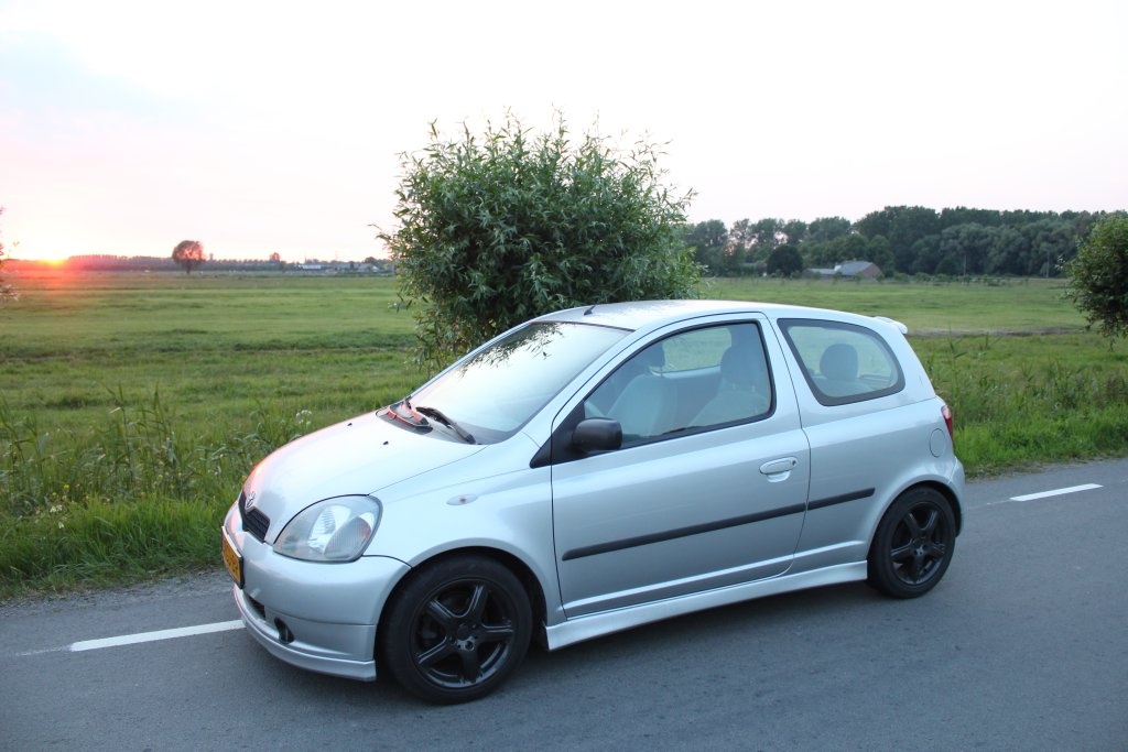

Afbeeldingslocatie: http://tweakers.net/ext/f/rBKFkPTj0FfA5qNRC5e8zHU4/full.jpg
Een Toyota Yaris 1.3 met origineel (en nu nog steeds waarschijnlijk) 87PK. Speciale versie want meest luxe uitvoering aangevuld met een bijna volledig aangevinkte optielijst zoals sideskirts, voorlip, dakspoiler achter, mistlichten voor, electrische raampjes, electrisch verstelbare en verwarmde buitenspiegels, airco, lichtmetalen velgen (door mij vervangen), CV met remote, etc. En natuurlijk door mij een beetje aangepast:
Onderstel/handling
• OMP veerpootbrug (voor/boven)
• -30mm Eibach Pro springs
• Momo 15" antracietgrijze velgen (195/50/r15)
Uiterlijk
• Achterkant bijna volledig debadged op het Toyota logo na
• T-Sport grille ipv chromen Linea Sol grille
• 4300K 55w Xenon (dim- & grootlicht)
• Heldere koplampen
• Heldere zijknippers
Motorisch
• T-Sport filterhuis (meer capaciteit zonder vermogensverlies zoals vaak met een CAI bij de Yaris)
• K&N inlegfilter
Interieur
• Scangauge
• Facelift stuurwiel
• Standaard Yaris pookknop ipv een fugly optieding
Audio
• Pioneer P7100BT headunit (USB achterzijde, aux-in achterzijde, ingebouwde carkit van Parrot, 3x tulp)
• Audio-Systems <iets> 2-kanaals 220w versterker in de kofferbak
• 12" Pioneer <iets> woofer in gesloten kist in de kofferbak (aangestuurd door de versterker)
Plannen heb ik nog genoeg, maar ik verander bijna vaker van auto-plannen dan van boxershort dus hier een lijstje neergooien heeft weinig nut.

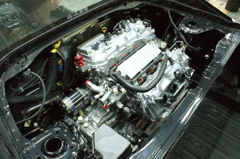

Heb deze ook al eens in het toyota topic gezet, maar dit is mijn huidige (langlopend!) projectje, een 2GR-FE motor
Afbeeldingslocatie: https://s5.postimg.org/8u091owuv/DSC00702.jpg
in een MR2:
Afbeeldingslocatie: https://s5.postimg.org/5d7dq7ck7/DSC00760.jpg
Helaas geen foto's van de laatste stand van zaken, wel een filmpje:
Afbeeldingslocatie: https://i181.photobucket.com/albums/x247/decipherer/th_MOV00641.jpg
Modificaties:
Complete motor + aandrijflijn gewisseld. Motor komt van een 2007 camry (3.5 ltr V6) en zou in combinatie met de uitlaatspruitstukken een dikke 300 pk op moeten leveren. De versnellingsbak + aandrijassen komen van een MR2 turbo. Ook de remmen komen van een MR2 turbo (alhoewel die hetzelfde zijn als van een later model n/a). verder KW schroefsetje, works emotion velgen (voor 17*7, achter 17*9).
Verder is de auto compleet uit elkaar geweest en zijn alle slijtage delen vervangen zoals wiellagers, fuseekogels, stuurstangen, bushings (nl?), targadakrubbers etc. Ook heb ik een groot deel van de bevestigingsmaterialen opnieuw laten verzinken en de binnen- en onderkant van de auto opnieuw gespoten/getectyleerd.
De motor loopt inmiddels, en ik mag zeggen dat het behoorlijk rap is, alhoewel dat toch nog lastig te bepalen is. Heb namelijk alleen wat op een pleintje gereden want heb nog geen deuren, spatborden en bumpers etc gemonteerd.. Helaas heb ik er nu weer weinig tijd voor omdat ik een huis heb gekocht waar veel aan moet gebeuren :(

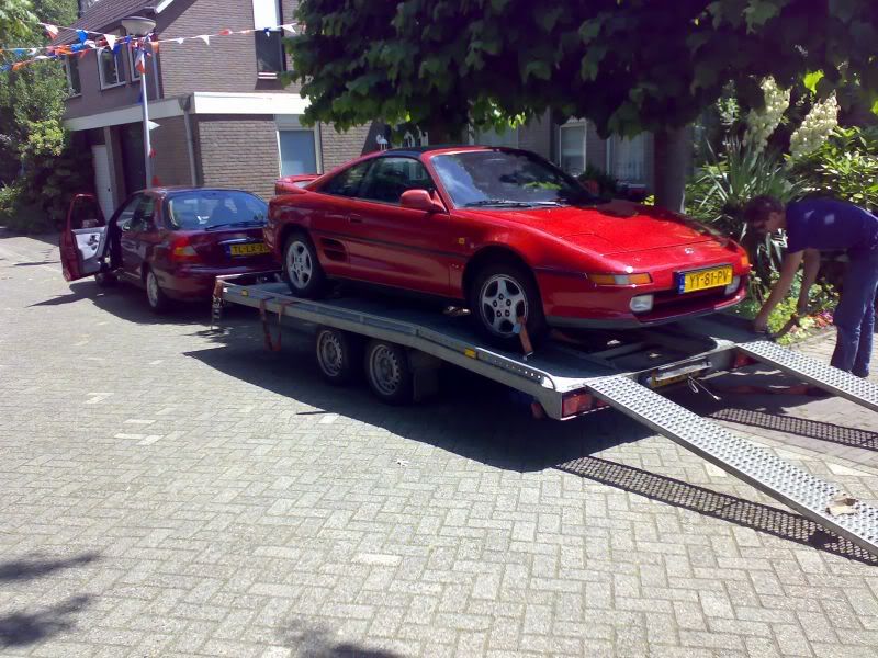

Hiernaast heb ik ook nog een rode MR2, de body hiervan is in wat minder goede staat. De motor had een kapotte koppakking en de versnellingsbak was compleet aan gort (en dan bedoel ik echt aan gort, het huis was letterlijk uit elkaar geklapt) toen ik hem kocht. Hier heb ik alleen een (standaard gen 2, ca 220pk) turbo motor met bijbehorende versnellingsbak in gelegd:
Afbeeldingslocatie: https://s5.postimg.org/npv3yagrb/mr2.jpg
Zogauw het huis klaar is ga ik weer verder met de zwarte auto :D

Dat is een ziekelijk project zeg, keigaaf! _O_
