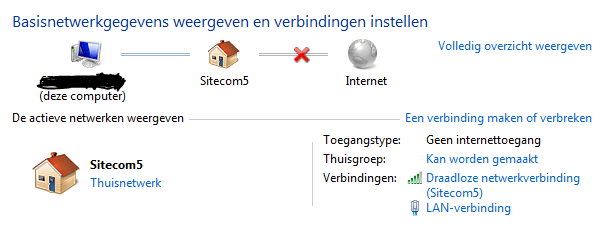

EDIT: Als ik in Netwerkcentrum kijk dan zie ik beide netwerken staan alleen een rood kruis door de verbinding vanaf "Meerdere netwerk" naar "Internet" toe. Als ik verbinding heb met beide routers dan kan ik naar beide pingen via CMD en dat gaat voor beide goed.
Het enigste probleem is dat hij niet het draadloze netwerk pakt voor het internet maar juist het bedrade netwerk (daar lijkt het tenministe op)

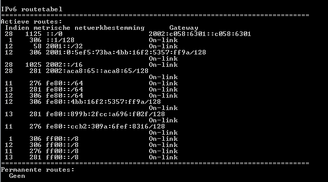

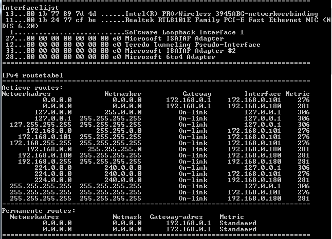

Zou je windows toets + R willen doen, vervolgens CMD /k route print
en dan een screenshot maken van wat daaruit komt?
Vooral de interface lijst en ipv4 route tabel heb ik even nodig.
IPv4:
IPv4
IPv6:
IPv6
Netwerkcentrum:
Netwerkcentrum

Zorgen dat je op de bekabelde NIC geen default gateway instelt. Dus DHCP in de router boven uitzetten en de boel handmatig instellen zonder default gateway.
Een andere optie is om handmatig de metrics van de twee kaarten te veranderen. Windows bepaalt aan de hand van de metric welke kaart de voorkeur geniet en standaard krijgt een LAN kaart een betere metric dan een WLAN kaart. Als dan voor beiden een default gateway staat ingesteld, dan gaat al het verkeer dat niet specifiek voor een van beide interne netwerken is via de kaart met de beste metric en dus via de LAN kaart.
