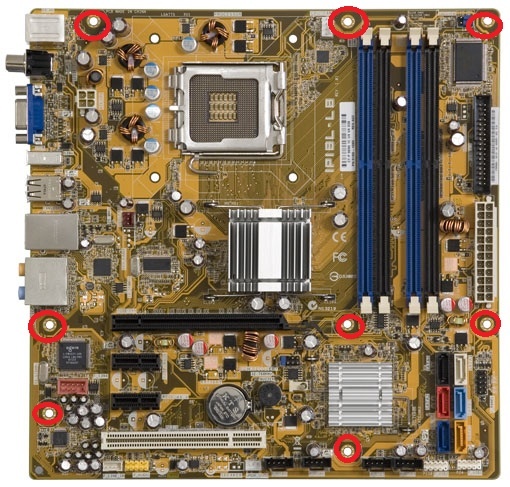

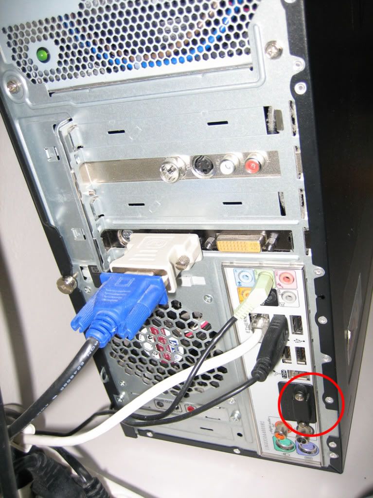

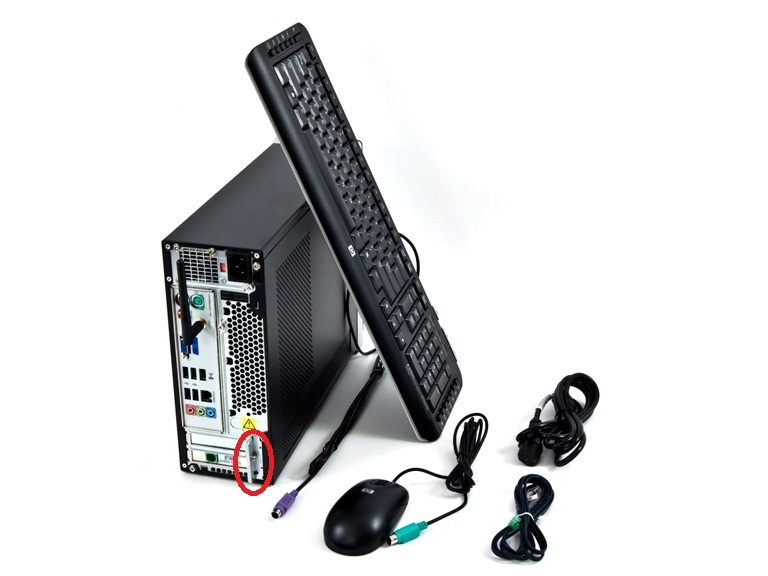

Voor de PCI, wat ik van de HP's kan herinneren, dat zit aan de buitenkant. Zoals hier:
Afbeeldingslocatie: http://tweakers.net/ext/f/JpaW0wkgkjsLm5Hjhp8bXdf3/full.jpg
Voor je moederbord, rood omcirkelt zijn alle plaatsen waar je de schroefjes los moet halen.
Afbeeldingslocatie: http://tweakers.net/ext/f/3VVVAbL6AjHqO4vJQXqBauem/full.jpg

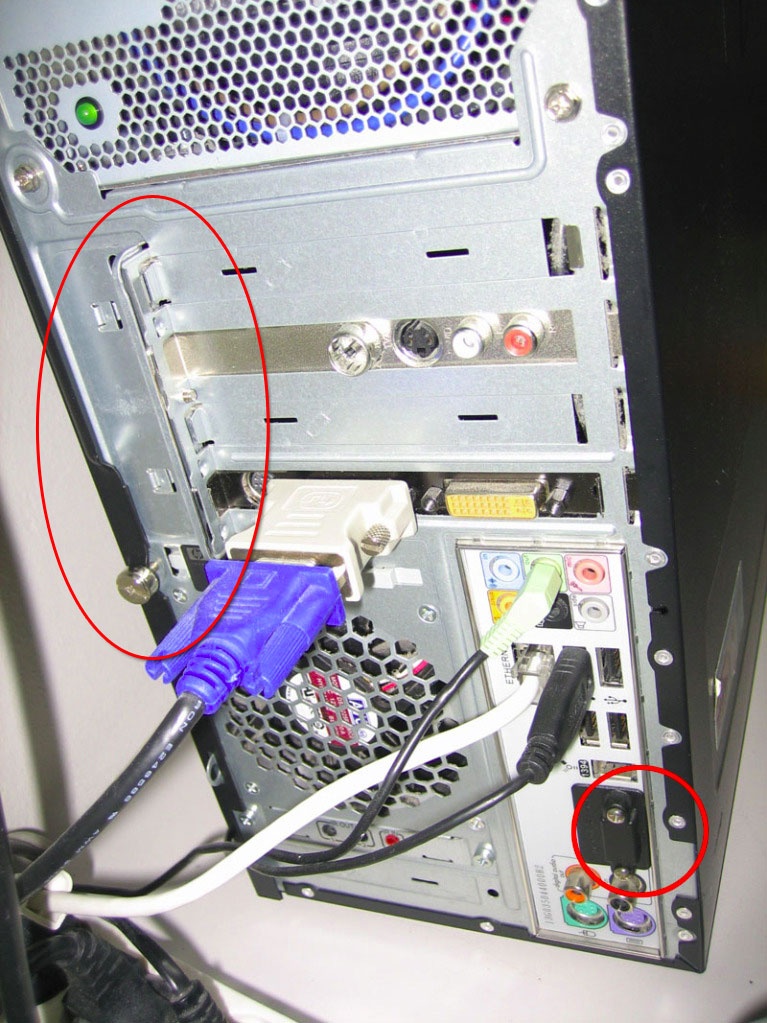

ragnaroks schreef op zaterdag 26 juni 2010 @ 20:48:
Dit is mijn achterkant, bedoel je dit? (rood circel)
Nee, hij bedoelt dat je hier je insteekkaarten los moet schroeven:
Afbeeldingslocatie: http://tweakers.net/ext/f/eMpNYXApGmwawXSJ7QFzt1QU/full.jpg
Het zou egt tof zijn als je (wat tijd hebt) zo'n korte handleiding voor me kan schrijven (stap voor stap) wat ik moet doen, want ik denk altijd dat de mobo niet uit kan zonder al die spullen eerst uit te halen :(
Dat gaat je waarschijnlijk ook niet lukken, je moet bij de achterkant van het moederbord komen. Dus alle insteekkaarten en de drivebays die in de weg zitten moeten er inderdaad uit.
Tenzij er een gat in de mobo-backplate zit en het andere zijpaneel eraf kan. Maar dat zit zo te zien met popnagels vast...
Als dat dopje dat jij omcirkeld hebt een VGA-poort afdekt moet het waarschijnlijk ook los voordat je het mobo eruit kunt tillen.
