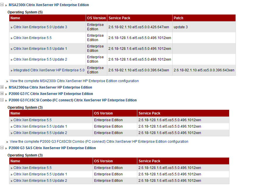

Lijkt me een beetje vreemd, lijkt het alsof het zou moeten werken:
Afbeeldingslocatie: http://tweakers.net/ext/f/Jhswh07hSZsIiyzkjgU4MGdA/thumb.png

MADG0BLIN schreef op maandag 28 juni 2010 @ 15:25:
Nee hoor niet vreemd, je plaatje geeft het immers goed aan (2 maal) met (FC Connect) ;)
Zie ook de quick specs + 'n stukje naar boven scrollen.
Of de laatste firmware release notes > paragraaf operating systems

SpamLame schreef op maandag 28 juni 2010 @ 16:30:
Je hebt gelijk, ik dacht te lezen iSCSI... Niet goed gezien. :)
