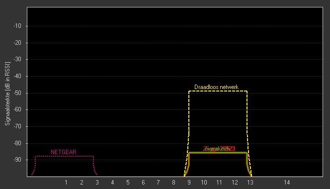

Heb inSSIDer geinstalleerd. Leuk programmatje.
Mijn signaalsterkte steekt met kop en schouders boven de rest uit.
Mijn signaal -49db, de rest -80tot -100 db.
Wel zitten ze allemaal op kanaal 11. Ook ik, maar ik zal toch wel voorrang hebben met zon signaalsterkte.
Wel vreemd dat ik nog op 11 zit daar ik deze had omgesteld naar 2. Heb het nog effe nagekeken maar ik sta toch echt wel ingesteld op kanaal 2 terwijl inSSIDer zegt dat ik op 11 zit, vreemd.
effe plaatje toegevoegd: (mijn netwerk is de blauwe lijn)Afbeeldingslocatie: http://i37.photobucket.com/albums/e78/pazzje12/Grafiek.jpg

pazzje schreef op woensdag 23 juni 2010 @ 23:24:
.... Wel zitten ze allemaal op kanaal 11. Ook ik, maar ik zal toch wel voorrang hebben met zon signaalsterkte. .....
Er bestaat geen voorrang.., het is het zelfde als iedereen door dezelfde ventilatie buis probeert te praten, het word slecht verstaanbaar (Dus qua Wifi je SNR is slecht dus je bandbreedte gaat naar beneden, wet van Shannon). Oftewel wissel eens van kanaal,

En nog effe de andere afbeelding:
Afbeeldingslocatie: http://i37.photobucket.com/albums/e78/pazzje12/grafiek-1.jpg

pazzje schreef op woensdag 23 juni 2010 @ 23:47:
@djexplo:
Heb jij problemen met je verbinding? Want als ik zie hoe druk het bij jouw is dan kan het toch niet zo zijn dat die paar netwerken bij mij roet in het eten gooien. (De meeste hebben er altijd al gezeten)
Nee, wel haal ik maar 10Mbit via wireless, wat waarschijnlijk komt door de meer dan 60 Wifi netwerken in de buurt.
Maar je moet het kaartje niet super serieus nemen, het enige wat de ontvanger kan meten is het gemiddelde uitgezonden vermogen. Dus hij maakt nu maar een gok hoe het vermogen over de hele frequentie band er uit ziet, aan de hand van type router.
Oftewel het kan zijn dat een router in de buurt op bepaalde frequenties in die band nog veel harder overkomt dan jou eigen router.

Vreemd, vreemd, programma zegt dat ik kanaal 11 gebruik. De instelling hier staat toch echt op kanaal 2. Instelling van de labtop nu wel op ka 11 ingesteld en het verbinding staat blijft nu strak op 54Mbps staan.
Dus mijn slechte verbinding kwam tot stand omdat het accespoint op kanaal 11 stond en de labtop op kanaal 2. Vraag me niet hoe het kwam dat ze niet meer beide op het zelfde kanaal stonden. Maar wat ik ook vreemd vind is dat ik dan uberhaupt een verbinding kreeg (ok weleens waar niet zo''n beste) met ap op ka11 en labtop op ka2, en ja ik zat op mijn eigen ap
