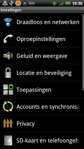

Afbeeldingslocatie: http://tweakers.net/ext/f/5DsihBQRQ0wCNmhrXiw3yxhT/full.png
Er zijn diverse tweaks en improvements die je kan doen op je Milestone. Hier valt onder andere het overklokken en het installeren van een andere CPU klokker onder. Hieronder zijn een aantal dingen uitgelegd.
BusyBox installeren
Laatste versie van busybox (1.90+ SVN 10-04-2010) installeren
Benodigdheden:
  • Root
  • Motorola Milestone
  • Linux kennis
  • adb shell (of een commandline op je mobiel)
Te downloaden:Uit te voeren stappen:

Alternatieve skins
Dit is een custom recovery menu met nandroid ingebouwd onder andere, maar het bevat ook system tweaks, je kan met een klik een andere bootanimatie installeren enzovoort. Er zit ook een Thema installer bij, ik draai nu het BlackDroid thema:
