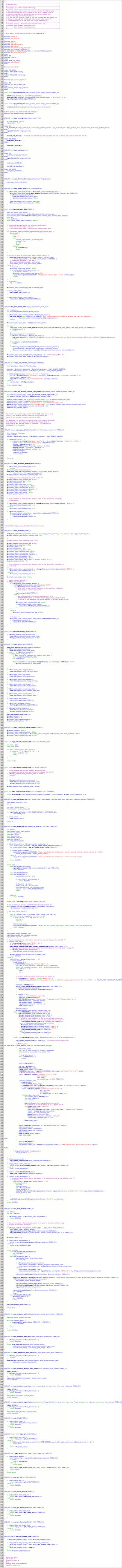

Verwijderd schreef op donderdag 01 juli 2010 @ 20:49:
misschien stom, maar is 't geen idee om om naar de broncode van php te kijken? Staat ie ergens zichtbaar (zonder 'downloaden') online?
Knock yourself out ;) ( CTRL-F: SAPI_API int sapi_header_op of regel 517 en verder)
Met code-highlighting werd de uiteindelijke post 93k ofzo te groot :P
[ Voor 105% gewijzigd door RobIII op 02-07-2010 00:48 ]
Je eigen tweaker.me redirect
Over mij
HINT: die broncode die RobIII gepost heeft wordt zichtbaar als je met een normale enkele linker-muis-klik op die "Knok yourself out" link klikt. Dus NIET: rechts-klikken, openen in nieuw tabblad/venster!!
Ik had dat dus even niet door, macht der gewoonte.. 8)7
RobIII schreef op vrijdag 02 juli 2010 @ 00:25:
Wauw, dat heb jij vet gefixt! Super! _/-\o_
Zoek-string: "SAPI.c 293036 2010-01-03 09:23:27Z sebastian" leverde maar 4 resultaten op, 1 stond php6 boven, en de rest was een dode link. Dus dat was kennelijk lastig zoeken geweest met google.
Wil je aub voor de compleetheid misschien nog vermelden van welke (minor-)versie deze php source is?
(Ik zie wel 5 bovenin, maar geen decimalen). Thx!
Voor mensen met 'n crappy browser, of die iets van code-highlighting en word-wrap willen heb ik de door RobIII geposte code (zoals de bron werd weergegeven als ik zijn bericht quote, dus met tabs ipv spaties) even op slexy.org gezet.
Met 't oog op de toekomst (van dit draadje) heb ik die code op 'no-expire' gezet, 'real tabs' aangevinkt en de highlighting op de taal C gezet.
Het is in elk geval aardig wat uhhm.. leesvoer.
