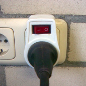

Ja wellicht maak ik nog een schakelaar aan het snoer/voor de stekker. 16A is overigens meer dan de originele schakelaar kon schakelen (14,5A) Nu moet ik zeggen dat de inschakel stroom ook niet zo heel hoog is, pas wanneer je @ 160 Bar aan het wassen bent haalt hij ~3400 Watt, idle nog geen 800 Watt dat valt dus mee.
Dit lijkt me ook niet zoon stak plan: (Alhoewel hij 16A aankan bij 230V, 3500 Watt en hij is geaard)
Afbeeldingslocatie: http://tweakers.net/ext/f/vmFzuf0Rruu06lCgW148UtIv/full.jpg
@Hieronder ik snap u :)
[ Voor 60% gewijzigd door Puch-Maxi op 20-06-2010 17:16 ]

  • Part
  • Laatst online: 05-10 15:46
Part
Helemaal niets.....
Puch-Maxi schreef op zondag 20 juni 2010 @ 16:57:
Bij het inschakelen staat de motor stil. Dan heb je kortstondig een veel grotere belasting. Die zal ruim over de 3400 watt gaan.
