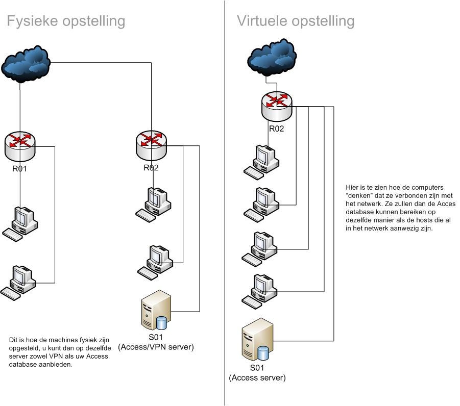

Ik heb hier een kleine tekening gemaakt die aangeeft hoe de situatie dan ongeveer in elkaar zit. Switches, firewalls etc. heb ik niet aan de tekening toegevoegd maar deze zijn in een uiteindelijke situatie natuurlijk wel aanwezig (al dan niet geïntegreerd in 1 apparaat)

Als je erop klikt zie je de tekening in volledige grootte ;)
Deze zijn met Visio gemaakt.
