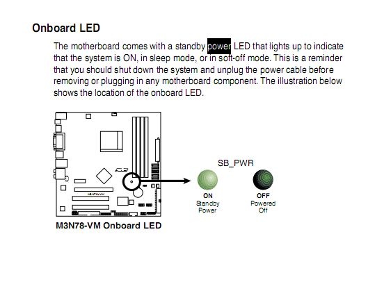

Gewoon de stekker eruit is af en toe niet zo handig. (bijv. na automatische power-down) Ik heb al eens eerder zo'n master slave gebeuren gemaakt en dat ging prima, echter andere pc en via ps2-poort.
Ik kwam nog wel iets tegen in de manual dat misschien iets aangeeft.
Afbeeldingslocatie: http://tweakers.net/ext/f/5H82AEcrWtQQ0pQDKti1OKyo/full.jpg

  • FastFred
  • Laatst online: 19:50
Dat is gewoon het LED'je dat aangeeft dat er stroom van de voeding op het moederbord staat en dat de pc dus aangezet kan worden zeg maar ;)
  • Pinin
  • Laatst online: 03-12-2025
Pinin
Historie | Luxe | Duurzaam
Natuurlijk, maar is er dus geen mode die hem echt uitzet? want ze hebben het over stand-by > dat is niet het geval. Sleep-mode > dat is ook niet het geval. en Soft-off-mode > dat lijkt erop dat er ook zo iets is als "hard-off mode.
of is dat gewoon stekker eruit :)
