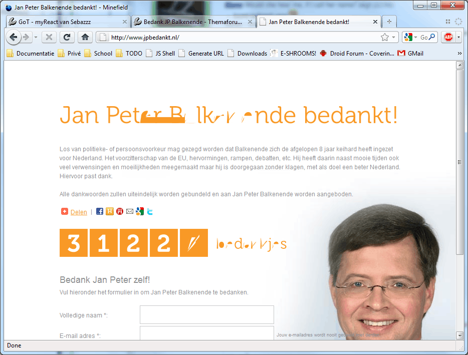

Cufon doet het in de Firefox 3.7 Alpha 5 ook niet goed.
Cufon in Firefox 3.7 Alpha 5

Sebazzz schreef op zondag 13 juni 2010 @ 23:09:
Lekker nuttig zoiets te melden van een Alpha release... Dan meld je 't beter bij Mozilla.

RobIII schreef op zondag 13 juni 2010 @ 23:57:
Ook goeiemorgen. Het leek me wel nuttig om het te melden, Gecko en Trident zijn beide behoorlijk verbouwd en het kan dus zijn dat het in combinatie met bepaalde doctypes faalt, en misschien is dat niet per se een bug.
