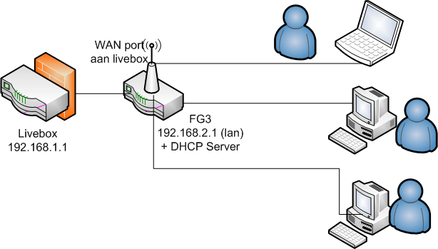

Livebox (zonder PC's eraan) ----- FSG3 ------ PC's.
Afbeeldingslocatie: http://tweakers.net/ext/f/zgIH4bk825Yjyt4B5WSMtIvQ/full.png
ik heb een 864 GB floppydrive! - certified prutser - the social skills of a thermonuclear device

alt-92 schreef op zaterdag 12 juni 2010 @ 16:20:
kallum.. :)
Denk eens na over een andere opstelling?
NU BREEKT MIJN KLOMP....dat is dus exact wat al jaren onder alle os'en bij mij zo draait en ook nog eens met exact dezelfde opstelling (2 PC's en 1 notebook) met ip's ook hetzelfde
Ben jij helderziend ofzo?
waarop iedereen mij zegt dat dit dus niet kan en ik dat dus serieus neem en nu met de gebakken peren zit.

Overigens hadden we OOK gezegd dat op de nas de dhcp functie uitgezet moet worden. Dat heb je denk ik niet gedaan anders had het wel gewerkt.
Niet iedereen heeft het altijd bij het juiste eind maar als we het wel bij het juiste eind hebben en je maar de helft doet dan moet je ons niet de schuld geven dat het mis gaat.
Overigens raad ik dubbele NAT's altijd af, je hebt dan vaak meer problemen dan dat je ermee oplost, vooral met directe verbindingen (p2p, msn bestanden sturen).
Don't drive faster than your guardian angel can fly.
Hij krijgt een "1 Algemene fout." bij het gebruik van tracert. Dus een dikke kans dat er toch iets op die machine niet goed gaat. Als je een beetje googled op deze fout (general fault) dan zie je dat een aantal mensen een winsock reset aanraden:

MatMich schreef op zondag 13 juni 2010 @ 12:20:
Maar dat is dan toch inderdaad een Windows 7 probleem?
Want de vraag is dan toch waarom dat dan ineens schijnbaar "spontaan" van de ene op de andere dag optreedt.
/care... ik heb dergelijke fouten ook zat bij XP of Vista gezien.
Waarom denk je dat er zelfs een WinsockXPFix.exe programmaatje is geschreven door iemand?
Mijn advies zou ook een winsock reset zijn zoals hierboven aangegeven, en het dan nog een keer proberen.
Wat het in jouw topics vaak lastiger maakt is dat je er van alles en nog wat aan bijzaken bij haalt die alleen maar afleiden van je echte probleem.
Beperk je tot de hoofdzaak (desnoods zoals we nu hebben uitgetekend met een kaartje hoe het spul in elkaar steekt en dat dat gewoon werkt), dan krijg je ook gerichte antwoorden waar je wat mee kan :)
kfaessen schreef op zondag 13 juni 2010 @ 11:55:
Ben ik niet met je eens. De opstelling die ik heb uitgetekend is prima te gebruiken, en dat is ook wat MatMich tot nu toe succesvol heeft kunnen gebruiken.
En daar heb je gewoon wel DHCP enabled op de FSG voor nodig - niks mis mee, want tenslotte is dat het enige device waar de PC's rechtstreeks contact mee hebben.
Dat is inderdaad zo, maar dat is aan de topicstarter om te beslissen. Als hij er geen last van heeft, waarom dan wijzigen? :)
