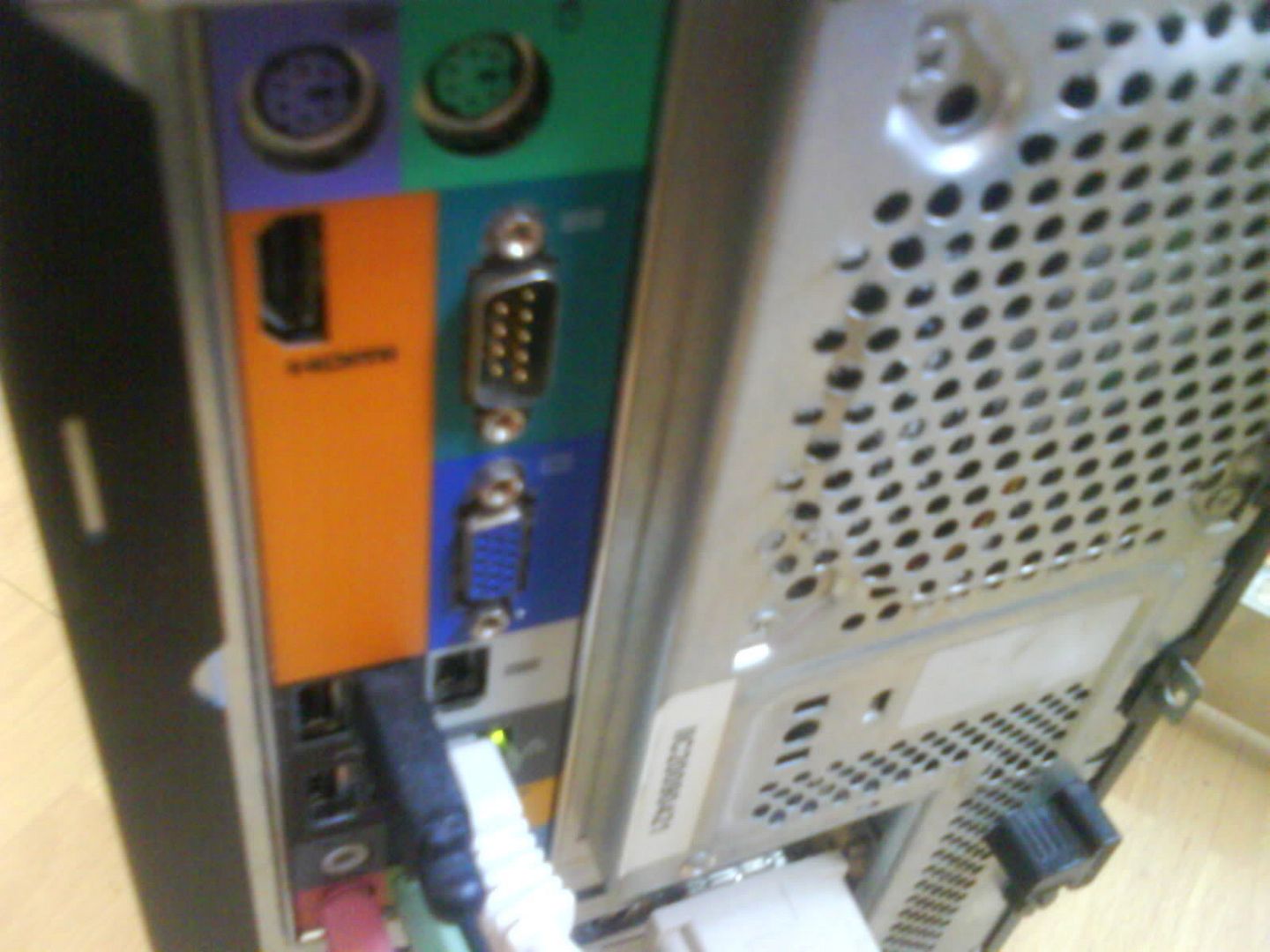

Ik sta op het punt om een capture card te kopen.
Even kort een vraagje,
ik heb een HDMI input op mijn moederboard, een onboard HDMI dus.
Alleen wanneer ik er mijn ps3 op aansluit, gebeurt er helemaal niets,
zal dit nooit gaan werken, of moet ik een speciaal programma gebruiken om bestanden/beeld van de ps3 te zien op mijn scherm?
Alvast bedankt. =)
Dit is een HDMI OUTPUT, hier kun je geen beelden in sturen..
Helaas niet meer zo'n bevlogen Tweaker als voorheen...
Het zit niet in de videokaart, maar echt op het moedebord.
Het zit boven de USB-aansluitingen.
Lijkt me niet dat het een output is, aangezien alle aansluitingen daar inputs zijn.

Verwijderd schreef op vrijdag 02 juli 2010 @ 21:13:
Whoow, wat is het merk/type van het Mobo.. ik wil er ook 1.

Afbeeldingslocatie: http://i418.photobucket.com/albums/pp267/doggzer0/DSC00170.jpg
In het oranje gedeelte zit de HDMI aansluiting.
Dit is toch een input? 8)7

Dat lijkt me heel sterk. Het is gewoon de digitale variant van de blauwe VGA-aansluiting. Een output dus. Wel kan het zijn dat hij ook geluid via die HDMI-aansluiting eruit kan gooien.
Maar een pc met alleen een VGA-output maar wel een digitale input? Zeer onwaarschijnlijk.

Sluit er eens een monitor op aan (met een hdmi -> dvi kabel/verloopstuk indien nodig), of een flatscreen tv. Het lijkt me een stuk waarschijnlijker dat dit de uitgang is van de onboard gfx, dan dat er een HD-video-opnamefunctie op zit.
Of je kijkt eens in apparaatbeheer wat er voor opname- en weergaveapparaten staan vermeld.
_██_
(ಠ_ృ)
Ik heb er net mijn HDTV op aangesloten, er gebeurde niets, enkel zwart beeld.
Is er ook een programma waarmee ik kan testen of het een opname-input is? Waarmee ik bijv. kan selecteren vanaf welke bron, dan weet ik of het een opname-input is, of output van beeld.

Verwijderd schreef op zaterdag 03 juli 2010 @ 13:41:
En toen heb je ook bij beeldscherminstellingen geprobeerd de weergave aan te passen?
Dit zou ook gewoon in de gebruiksaanwijzing van het mobo moeten staan.

Atomsk schreef op zaterdag 03 juli 2010 @ 14:35:
Ja.
Helaas heb ik geen gebruiksaanwijzing, want het moederbord zat al in de pc toen ik hem kocht.
Ik zal eens Sony Vegas Pro en VS Studio proberen.

Verwijderd schreef op zaterdag 03 juli 2010 @ 12:31:
Sarcasme? :|
Een beetje, als het een HDMI in zou zijn dan kun je op eenvoudige wijze Bluerays ect. cappen en ik denk zomaar dat de RIAA dat met allemacht tegen zal proberen te houden. Ik heb tot nu toe geen enkel apparaat kunnen vinden met een HDMI in, op TV 's na dan.

mijn apparaat heeft 2 keer hdmi in met 1080i
