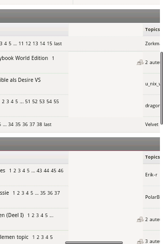

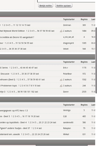

En de screenshots:
Afbeeldingslocatie: http://tweakers.net/ext/f/mjVNY4iMvqFwHeZwBEdgiQL7/full.pngAfbeeldingslocatie: http://tweakers.net/ext/f/PL5NaEbeBrWawAuRW7yLQHrY/full.png
Links het probleem met de kolommen die niet aansluiten. Rechts ietsje ingezoomd, het probleem is dan weg.

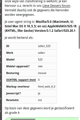

BTW: Ik ging ervanuit dat mijn hero 1.5 dezelfde userstring e.d. zou opleveren maar nee, ik word als safari herkend:
Afbeeldingslocatie: http://tweakers.net/ext/f/k0LrUGWQdq6fDbN5fAJK93Ff/full.png
Apart hoor :?
Komt omdat ik "mobile weergave" niet aan had staan. Als ik "mobile weergave" inschakel heb ik dezelfde gegevens als Ventrigo, maar dan lijkt het probleem erger, je moet dan meer inzoomen om het weg te krijgen.
Ja, daar is het probleem er ook.
