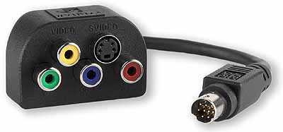

Ik weet niet of ik het goed benoemde, dat break-out kabeltje, maar bij elke videokaart met TV out zit normaal gesproken een verloopstekkertje. Zoiets
Volgens mij levert DELL zulke
De connector achter op je 8800GT kaart lijkt op een standaard Svideo, maar heeft meer pinnen zoals je hier ziet. Vaak leveren ze daarom zo'n verloopstuk mee. Een normale Svideo kabel past soms wel gewoon. Svideo gebruikt 2 aders om kleurinformatie en luminantie (donker / licht) gescheiden te transporteren, In je TV wordt dat dan pas samengevoegd tot één beeld. Jouw TV ontvangt echter alleen maar informatie op één pin en mist daarmee alle kleurinformatie, waardoor je beeld zwart/wit is.
Je hebt dus zo'n verloopkabel als hierboven beschreven nodig, of een verloopje zoals dit of dit
Ik garandeer niks, maar weet bijna zeker dat je hiermee geholpen zult zijn.

Heel erg bedankt, dit zal inderdaad het gene zijn dat ik moet hebben, dat break-out kabeltje. Ik wist helemaal niet dat die dingen bestonden :P
Ik zal dit bericht bijwerken als dit het probleem oplost!
EDIT: hierbij is dit ook de oplossing! Door zowel de composietkabel als de s-video kabel te kunnen aansluiten is er nu beeld. Indien ik een vd twee loshaal verlies ik kleur.
