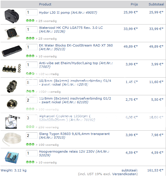

Dit is wat ik nu heb.
Afbeeldingslocatie: http://i883.photobucket.com/albums/ac38/boazkl0p/winkelwagen-wc.png
Lijkt dit wat? Ik weet dat ik nog geen vloeistof heb, maar ik zat te denken aan demi-water uit de supermarkt. Moet hier nog een anti-corrosie spulletje bij, of werkt het zo ook goed?

Bij een andere winkel heb ik weer eens gekeken. Ik ben op het volgende uit gekomen:
Afbeeldingslocatie: http://i883.photobucket.com/albums/ac38/boazkl0p/winkelwagen-wc2.png
Volgens mij is dit wel een goed setje om mijn cpu te koelen, en later ook nog te kunnen upgraden. Als "men" het goedkeurt bestel ik het deze week nog :)

boazkl0p schreef op woensdag 28 april 2010 @ 23:48:
Vind dat je wel erg kleine slangen hebt op die manier. Zou toch wat groters nemen 3/8 of 1/2. En ik zie geen reservoir. Tenzij je T-stuk gaat gebruiken, dan moet je die ook nog bestellen. Je kan ook gewoon voor de standaard fittingen gaan die zijn meestal ook goedkoper, die kan je vastklemmen met tie-wraps gewoon. Trouwens Masterkleer is ook goed merk voor slangen, als je groter gaat. Je hebt zeker wel 3 meter nodig, ik zou zelfs 4 meter nemen als ik jouw was. Jij bent een beginner dus je zal vast fouten gaat maken met je loop, of met de slang zelf. Dus bespaar niet op een meter meer.
En zoals al eerder gezet. Ga voor Laing, niet alleen omdat hij beter presteert maar ook om de betrouwbaarheid. Dat merk is gewoon beter met betrouwbaarheid dan Hydor. Het kost wel even iets meer, maar dan ben je ook gelijk klaar voor komende jaren. En hoef je niet weer te veranderen aan je setup.

boazkl0p
Schijnbaar een Fries
Ik heb het een en ander aangepast :
Link:
Zo kom ik op €170,- uit. Dat is 10 euro over het budget, maar dat overleef ik wel :P
Reservoir zit er even niet in, dus dan maar een t-stuk. Op den duur wil ik mijn eigen reservoir gaan maken.
Ik blijf wel bij de hydor pomp. Die vervang ik over een half jaar wel, maar nu heb ik gewoon geen budget voor een liang...
[ Voor 73% gewijzigd door boazkl0p op 29-04-2010 00:34 ]

boazkl0p schreef op donderdag 29 april 2010 @ 00:28:
Link:
Je zou ook een plastic T-stuk kunnen gebruiken, en dan met tie-wraps vastmaken. Maar dit ziet er wel stuk beter uit.

Zenix schreef op donderdag 29 april 2010 @ 00:39:
En voor de rest kloppen alle fittingen, slanmaten, enz? Want dat vind ik nog steeds best wel vaag :/

  • Flythe
Masterkleer is best een klote slang om mee te werken :P, de wanddikte is 3,2mm ipv 3mm dus het gaat net niet of net wel in een schroeffitting. Ik zou iig slang nemen met een reguliere maat van 13/10.
  • Zenix
  • Laatst online: 16:36
Zenix
BOE!
Flythe schreef op donderdag 29 april 2010 @ 19:00:
Masterkleer zelf is prima slang. Maar ja met schroeffittingen kan dat natuurlijk problemen geven.
  • Flythe
vergelijk tygon eens met masterkleer dan merk je dat tygon veel beter te buigen is.
Masterkleer is prima slang om te werken. Maar ik heb geen ervaringen met schroefftingen. Dan zou ik deze nemen, http://www.aquatuning.nl/...ctive-blauw--3-8-ID-.html. Of een andere kleur kost euro meer per meter. Maar is nog steeds 1 van de goedkopere. En die uv slangen zijn best mooi van Masterkleer. Heb ze zelf ook, als de blauwe wilt zien met UV of in mijn setup kijk naar mijn buildlog
Flythe schreef op donderdag 29 april 2010 @ 20:05:
Tuurlijk is Tygon beter daarom is het ook stuk duurder, maar tegenwoordig heb je toch van al die fittingen en verbindingen dat je slang amper nog moeilijke bochten moet maken. En Masterkleer is prima als je het simpel houdt. Het buigt behoorlijk goed, ook de laatste generatie Masterkleer UV slangen vind ik beter dan de gewone Masterkleer slangen. Zie mijn buidlog, zitten ook behoorlijk wat bochten in.

Over de slang heb ik wel een aantal goede reviews gelezen. Dus ik ben voor de slang Masterkleer 13/10mm UV-active zwart (3/8"ID) gegaan. Deze is 3mm dik, en zal dus goed passen.
Volgens mij heb ik nu wel de definitieve bestelling zo:
Afbeeldingslocatie: http://i883.photobucket.com/albums/ac38/boazkl0p/winkelwagen-wc3.png
Link naar winkelwagen
Als jullie nog opmerkingen hebben hoor ik het graag ;)
