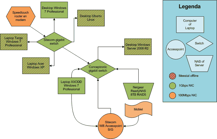

Ik heb een probleem en een paar vragen.
Het probleem is dat de netwerksnelheid van ons huidige thuisnetwerk niet naar wens is. Bijna alles in het netwerk is gigabit capable, op het accesspoint en de router na. Zie het diagram hieronder:
Netwerk
Zoals je ziet zijn gigabit apparaten groen, en 100mbit apparaten oranje. Omdat het netwerk behoorlijk uitgebreid is, en een deel niet relevant is voor het probleem (denk ik) heb ik de apparaten die meestal offline zijn een rood streeppatroon gegeven.
Zoals je ziet staan bijna alle apparaten op de gigabit switches aangesloten. Daarnaast gebruik ik voor mijn mobiel en laptop ook een accesspoint, zodat ik lekker gratis internet in de huis en in de tuin heb. Het accesspoint kan geen gigabit aan, als ik de switch mag geloven.
Nu heb ik natuurlijk diverse topics doorgelezen, en het komt allemaal neer op testen. Dit heb ik nog niet gedaan met iperf, dat doe ik morgen, maar er zijn mij wel twee dingen opgevallen:

Nu heb ik ook een paar vragen om mijn probleem op de lossen:
Is de snelheid van een netwerk is gelimiteerd aan de langzaamste client?
Als het antwoord 'Ja' is, zou het verplaatsen van het accesspoint naar de router het probleem verminderen?
Daarnaast weet ik ook dat de Speedtouch router dol is op het rondspammen van ARP pakketjes in grote
hoeveelheden, heeft dit effect op de netwerksnelheid, en is dit te blokkeren of te filteren?

1. Controleer de kabel!

Tuurlijk, maar wat doet die Conceptronics Gbit switch?
Dat er Gbit op staat hoeft nog niet te betekenen dat ie ook exact die snelheid kan switchen.

Ik zou persoonlijk die Conceptronic en Sitecom gbit switchen eruit gooien en behoorlijke switchen gebruiken. Netgear had een leuke aanbieding met 8 poort. Dan ga je denk ik al verschil zien. Dan de netwerkkaarten standaard Intel Gbit maar geen Realtek Gbit of wat dan ook. Jumboframe aan en gaan met de handel. Ik ben zelf al bezig geweest om de oude switchen eruit te gooien en vervangen door een HP Procurve Gbit en je merkt zo het verschil. Alleen mijn mac naar mijn nas blijft nog bagger maar dat is de schuld van de mac.

Volstrekt belachelijk om er een HP Procurve Gbit of iets dergelijks tussen te gooien.Tenzij je 80MB haalt en je wilt er graag 90 of iets dergelijks. Er kan nooit een verschil van 30-40MB op zitten.
Hang gewoon is een pc aan je NAS en kijk wat het zegt.
Volgens mij heeft het geen drol met je netwerk te maken. En 50-60MB is niet slecht op een Gbit netwerk met consumentenelektronika.
