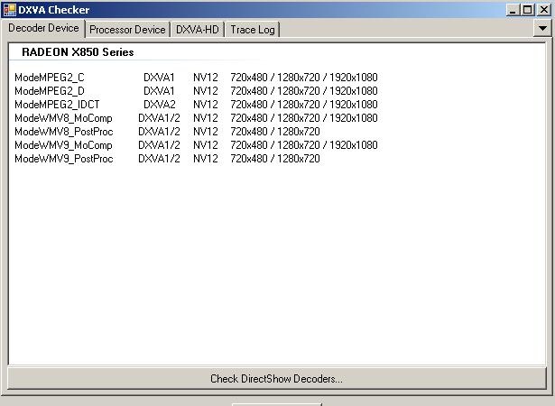

Ik heb ook een tooltje gedownload die dxva kan checken en die geeft dit weer:
Afbeeldingslocatie: http://tweakers.net/ext/f/O4jH5clkB2e2jFYVHB66mqyK/full.jpg
Dit zou genoeg moeten zijn voor DXVA1.

Een X850 beschikt niet over een video decode engine zoals ATi's UVD. Hulp bij afspelen van video zal worden gedaan over de 3D engine en daarmee zal de featureset en snelheid beperkt zijn. Deze kaart is zeer waarschijnlijk niet in staat effectief bij te springen bij het decoderen van h264 encoded materiaal.
Als je het hier over MPEG2 of WMV8/9 materiaal in resoluties van 720p of 1080p hebt, dan wel, maar daar zal je CPU waarschijnlijk sowieso geen probleem mee hebben.
Je geeft echter helemaal niet aan wat voor media je wenst af te spelen, je specificeert alleen de resolutie. Aangezien je het over hardwareversnelling hebt icm HD resoluties, gok ik maar op h264 / AVC encoded video. Daar kan je X850 je simpelweg niet echt bij helpen en zul je op zoek moeten naar een kaarten die wel over die mogelijkheid beschikt.

DXVA in zijn huidige vorm bied bij recente ATI/NVIDIA kaarten volledige decoding van een H264 datastroom. CPU verbruik blijft zo nagenoeg 0% bij het afspelen van 1080p materiaal. Zoals je screenshot al aangeeft kan deze kaart alleen mpeg-2 en WM8/9 decoden via DXVA. Een radeon 3850 heeft een uitgebreide codec ondersteuning waarmee je prima .mkv containers met h264 materiaal af kan spelen. Vervolgens kun je de shader capaciteit van de kaart ook nog eens aanwenden voor post processing filters.
