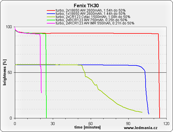

Daar heb ik ervaring mee ja, en wat jij schrijft speelt bij mijn zaklampen helemaal niet. Hier een grafiekje van één van mijn lampen, waarin de helderheid tegen de tijd is uitgezet:
Afbeeldingslocatie: http://tweakers.net/ext/f/GeooMpcuXLuilFk6EnSug7sl/full.gif
Geen idee hoe dat lampje van DX het doet. Ik zou nooit een lampje van DX kopen als er geen reviews bij staan. :P Zo'n Q2 led is overigens al lang achterhaald. ;)

Je ziet toch juist heel duidelijk dat de intenstiteit in de eerste minuten afneemt? Het is een bekend verschijnsel dat de effecientie van een LED lager wordt bij hogere temperaturen.
Of die <10% met het oog te zien is is een ander verhaal.
Ja, ik zie dat de intensiteit ietsje afneemt (inderdaad, niet zichtbaar :P), maar imo heeft dat weinig met de temperatuur te maken. In 5 minuten is het ding nog niet eens handwarm, na die 5 minuten wordt 'ie nog wel warmer maar neemt de lichtopbrengst volgens het grafiekje niet meer af. Ik heb het vermoeden dat dat kleine dipje er niet zit als je niet met 100% volle batterijen start, maargoed, nu ben ik aan het speculeren.

De grafiek van Xander bevestigd mijn vraag grotendeels, de vraag als het nu door de warmte of door iets anders is blijft open.
