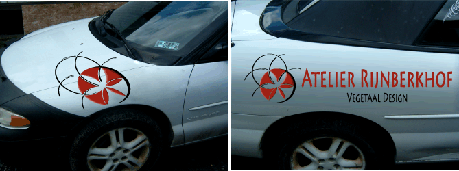

Als het gaat om autobedrukking zou ik me misschien toch net ff iets beter verdiepen. De stickers op auto's zijn over het algemeen niet geprint maar gesneden uit vinyl. Printen is alleen voordeliger als je heel veel kleuren gebruikt en gradient's hebt. Daarnaast ziet het er veel strakker uit omdat die grote sticker printers vaak niet een hele denderende resolutie hebben... Als laatste heb je dan nog een rand om je logo heen zitten van de sticker waar het op geprint zit...
Dat snijden geeft ook een veel mooier resultaat. Zoals je hier wel kunt zien wordt dit echt super strak!:
Afbeeldingslocatie: http://www.vinyl-decals.com/images/PhotoGallery/vinyl-decal-car1.gif

Dan zal het snijplotten van diverse kleuren geen probleem zijn, maar worden het er wel redelijk veel (met mogelijk plakfouten tot gevolg. Voor drukwerk zou je altijd moeten te proberen om het aantal kleuren zoveel mogelijk te reduceren. Elke kleur is namelijk extra kosten (en meer werk voor de uitvoerende), uitgezonderd CMYK, waar vaak hele dedicated straten voor zijn (hierbij is een PMS extra vaak weer meerkosten).
In je voorbeeld zou je dan alles kunnen reduceren naar een bruin/zwarte kleur en een dieprode. Vervolgens geef je de andere tinten een percentage van de volle kleur en bijvoorbeeld de schaduwzijde een volle rode kleur met daarover een tint van de zwart/bruine. Dan hoeft er vervolgens maar met 2 kleuren gedrukt te worden.

ik heb net ff gebeld met schoonmoederlief en volgens haar snijden ze niks, maar plakken ze een 'groot stickervel met transparante achtergrond' op de auto. Volgens de (be)drukker geeft dit het beste resultaat en zal de afbeelding niet zo snel (3 tot 5 jaar) vervagen :?
naja, nogmaals, ik heb me eigenlijk nergens mee bemoeid, kreeg vorige week alleen het verzoek of ik een jpg logo om kon zetten in een .ai of .eps bestand, met pms kleuren. Als ik hierboven lees wat de mogelijkheden zijn dan snap ik ook niet zo goed wat die gozer nou precies wilt, hij komt iig niet over als iemand die handig is met illustrator :+
