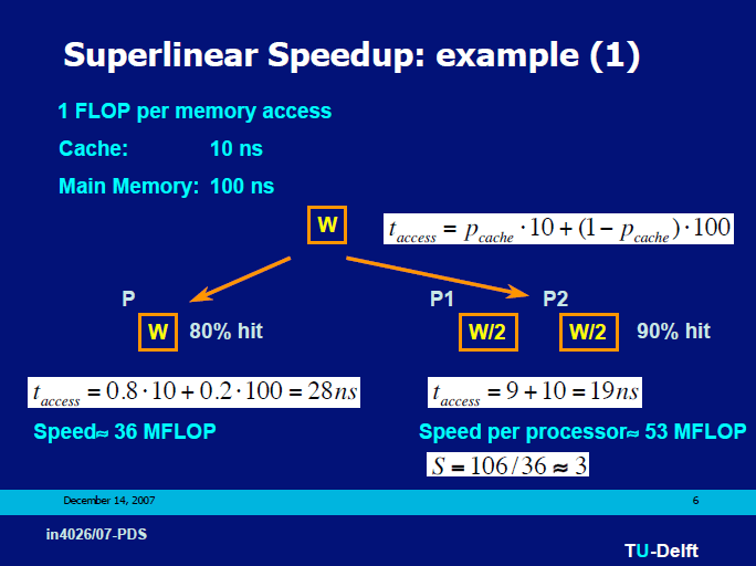

Superlineaire speedups heb je vaak als je meer lokaliteit hebt (iets met caches en zo). :)
Edit: nog een collegeslide ergens opgegraven:
Afbeeldingslocatie: http://tweakers.net/ext/f/vbiUozbMdrhVPAsvbXmsyd2H/full.png

Kan kloppen vanwege cache effecten (single thread past niet in de cache(s), multi-threaded wel).

Het wordt steeds aannemelijker dat het superlineaire speedups zijn, zoals RayNBow al beweerde. Interessant gebeuren, had me nog niet in multi-threading verdiept dus wist niet dat dat bestaat. :) Erg vind ik het in ieder geval niet :+
