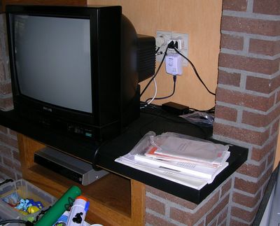

Voor de geintreesseerden:
foto
Daar onderin dat houten kaske moet de HTPC komen.
Op (een tiende [ofzo] van) de plaats van nu dat krel van een 'tv' staat komt maandag een deftiger exemplaar.
