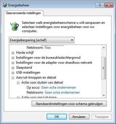

Mijn laptop gaat op standby als ik de lid close. Heel irritant, want ik heb wel ingesteld dat hij niet op standby moet gaan. Ik snap uberhaupt niet waarom een laptop op standby moet als de lid closed, maargoed, gelukkig is het in te stellen dat het juist niet gebeurt.
Het probleem is dat Windows de instelling af en toe aan z'n laars lapt. De instelling staat als volgt:
Afbeeldingslocatie: http://www.plaatjesupload.nl/bekijk/2010/04/10/1270895384-240.png
Toch vergeet Windows de bovenstaande instelling na een poosje. De instelling blijft wel zo staan zoals hierboven, maar hij gaat gewoon op standby als ik de lid close. Ik moet dus eerst beide instellingen op Sleep zetten en daarna terugzetten op Do Nothing. Pas dan kan ik de lid weer closen zonder dat de computer op standby gaat.
De Windows versie is Windows 7 Professional met enkel Office 2007 Professional geinstalleerd. Geen verdere software.
Is dit een bekend probleem? Heeft iemand wellicht een oplossing?

Trommelrem schreef op zaterdag 10 april 2010 @ 14:51:
En je wisselt niet tussendoor van standaard powerschema's? Want dan wordt vrolijk weer de default gebruikt tenzij je die default zelf bewerkt (powercfg commandline zou je misschien wat meer duidelijkheid en mogelijkheden kunnen geven).

alt-92 schreef op zaterdag 10 april 2010 @ 15:13:
Nee, ik wissel niet tussendoor. Hij blijft altijd op Powersaver staan.
Misschien dat ik iets met Group Policy kan forceren? Met powercfg een export maken en bij elke login importeren kan inderdaad misschien wel helpen.

ugh, ik had een tijdje hetzelfde...
nee 7, ik wil niet dat de PC uit gaat als ik op netstroom de klep dichtdoe.
uiteindelijk had ik bij rmclock "OS power management intergration" uitgezet, en daarna weer een. daarna heb ik er nooit meer problemen mee gehad.

Het is inderdaad geen gek idee om eens na te gaan of er niet een programma draait zoals RMclock die van buitenaf eventueel die energieinstellingen beïnvloed. Ik zou zeker kijken of er niet een programma van de laptopproducent roet in het eten gooit.
Verder vroeg ik me nog een beetje af of het willekeurig is dat de instellingen weer terug 'springen', of gebeurt dat bijvoorbeeld na een reboot. Dan zou je eens moeten kijken of die instellingen aangepast worden door een opstartend programma'tje.

Als je in het beginscherm van 'Power options' links in die kolom kijkt staat daar ergens de optie 'Choose what closing the lid does.' Staat daar ook alles goed ingesteld?
Als ik op mijn laptop met Windows 7 namelijk de instellingen van het power plan aanpas veranderd het daar niet.

fsfikke schreef op zondag 11 april 2010 @ 02:56:
Hier dus: [afbeelding]
Ja, daar staat "When I close the lid" op "Do nothing."
Maar ik heb nu maar gewoon een group policy aangemaakt waarin ik bepaalde instellingen forceer. Wellicht blijft hij nu wel goed. Er was nog geen group policy instelling, dus die kan voorheen niet hebben gestoord.

  • Trommelrem
  • Laatst online: 09-11-2021
Probleem opgelost. Ik heb een Group Policy laten aanmaken die de Lid Close Action forceert.
