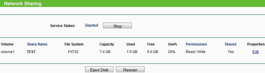

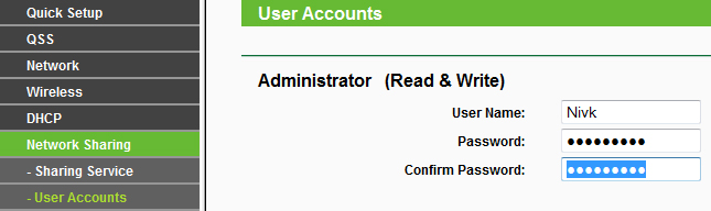

  • Nivk
  • Laatst online: 30-09 10:58
Je kunt het ook via een administrator gerunde command prompt doen en dan met deze command:
NET USE DRIVELETTER: \\LAN IP ADRES ROUTER\ShareName /PERSISTENT:YES
Bijvoorbeeld dan met jouw router zijn IP (mijn is 192.168.1.1 in dit voorbeeld) en map hem naar driveletter Z:
Afbeeldingslocatie: http://www.imgdumper.nl/uploads2/4be3f3bacaa0b/4be3f3bac67a7-map_network_drive8.jpg
Je vult dan de account gegevens van je account in die je hebt aangemaakt onder "Network Sharing-User Accounts" Vervolgens is hij dan te zien en benaderen als network drive. Wees er zeker van dat de service overigens started is anders kom je niet ver.
Ik heb ook een kleine guide toegevoegd aan mijn review, neem een kijkje misschien heb je er wat aan.
