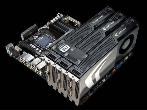

IK heb een Intel i7 920 en 3X GTX 260 Triple met ven
4 Gb geheugen
500Gb harddisk
het probleem is dat mijn GPU'S tussen de 70 en 90 graden zitten niet belast.
wat kan ik het beste doen om de temp naar beneden te krijgen ??
Heb 2 erg grote ven's 1ste blaast voor ( Lucht ) in en achter gelijk weer uit .

Ik heb me al altijd afgevraagd hoe videokaarten lucht kunnen krijgen als ze een andere videokaart voor hun fan hebben zitten. Is er genoeg plek om lucht te krijgen? Gebruiken de videokaarten de al hete lucht om te 'koelen'?
Want dit ziet er naar mijn mening niet echt koel uit.
