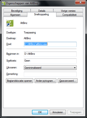

Idd, zo start ik AltBinz hier ook onder Win7:
Afbeeldingslocatie: http://tweakers.net/ext/f/3N4QU6aYabhXkkq82eBqQGpE/full.png

Ik denk dat ik niet duidelijk genoeg ben geweest. Excuses.
Afgezien van het feit dat het minimized starten bij Wild Media Server niet werkt (bij Alt.binz wel) is dat niet wat ik wil. Op die manier start het programma minimized maar is er wel een knop in de taakbalk aanwezig.
Wat ik graag wil is dat het programma direct draait (als process) en alleen te openen is vanuit de systemtray. Geen knop in de taakbalk dus.
In geval van Alt.binz is het grappige dat je in de instellingen kan instellen dat het programma verkleind naar de systemtray ipv als knop in de taakbalk, maar bij het minimized starten is er wel degelijk een knop. Als je erop klikt opent het scherm en als je die vervolgens weer minimaliseerd is het scherm weg en draait het vanuit de systemtray. En dat wil ik dus direct bij het starten van windows! :)
