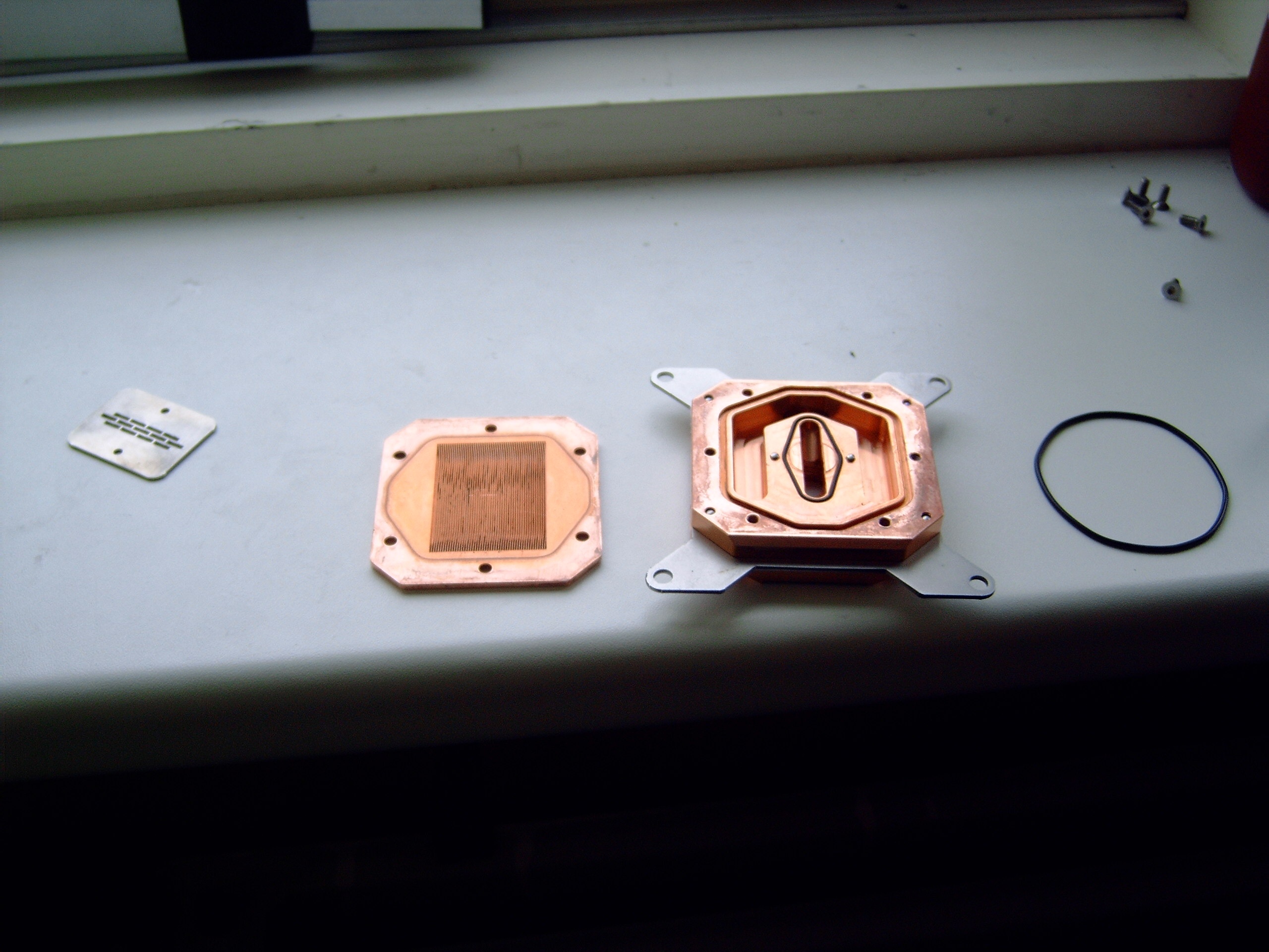

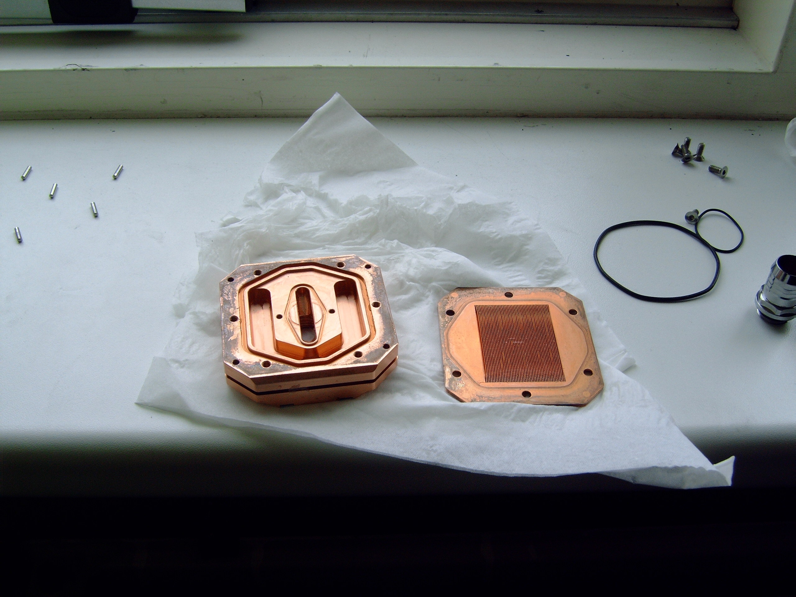

Vandaag toevallig wat plaatjes gemaakt van voor na ketchup :)
Voor :
Afbeeldingslocatie: http://tweakers.net/ext/f/IJf3PweIWFmPh4woAbQTwwqY/thumb.jpg
Na :
Afbeeldingslocatie: http://tweakers.net/ext/f/18MqxL9Eqwyz4aE9VdWuEAWx/thumb.jpg
Je ziet het verschil niet zo goed maar het werkt erg goed kan ik je vertellen :)
Probeer het voor de gein eens met een 5 cent muntje, daar wat ketchup op de helft van het muntje en de andere schoon laten voor het cillit bang reclame effect :+
