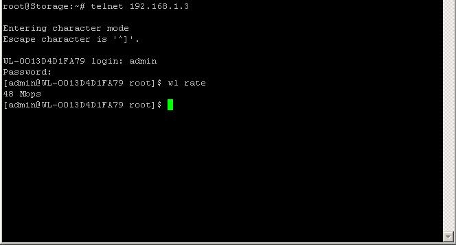

Ik heb hetzelfde uitgevoerd met een vriend die ongeveer 60 meter achter me woont.
Het enige wat wij wilde is om ons netwerk te koppelen, maar dat internet wel via de eigen gateway gaat. Doel was dus enkel om een NAS te delen (weet niet of jij dit ook wilt)
Even geen gein; maak een Windsurfer antenne. Kost alleen wat knutseltijd. Connectie die wij hebben wisselt tussen de 36 en 54Mbit en halen een doorvoer van 1,5-2,5MBps
Afbeeldingslocatie: http://tweakers.net/ext/f/CCejZn1e0Le6OTnpXZjH0JAy/full.jpg
Volgende config hebben wij:
Mijn netwerk heeft 192.168.1.0/24, de andere 192.168.2.0/24
Ik heb een router staan welke ip 192.168.1.2 heeft welke ingesteld staat om WDS te doen in AP mode.
Andere kant staat een router welke in routering mode is ingesteld met WDS. LAN kant heeft ip 192.168.1.3 en de WAN kant heeft een fixed ip van 192.168.2.9.
Mijn main router heeft een extra route toegewezen gekregen: 192.168.2.0/24 moet naar 192.168.1.3
Main router aan de andere kant heeft een extra route: 192.168.1.0/24 moet naar 192.168.2.9
