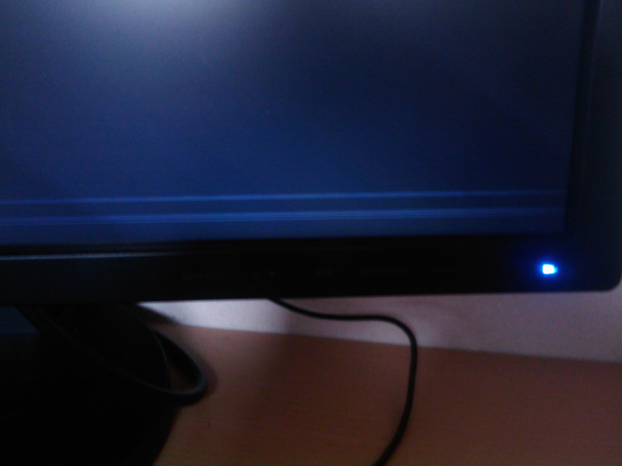

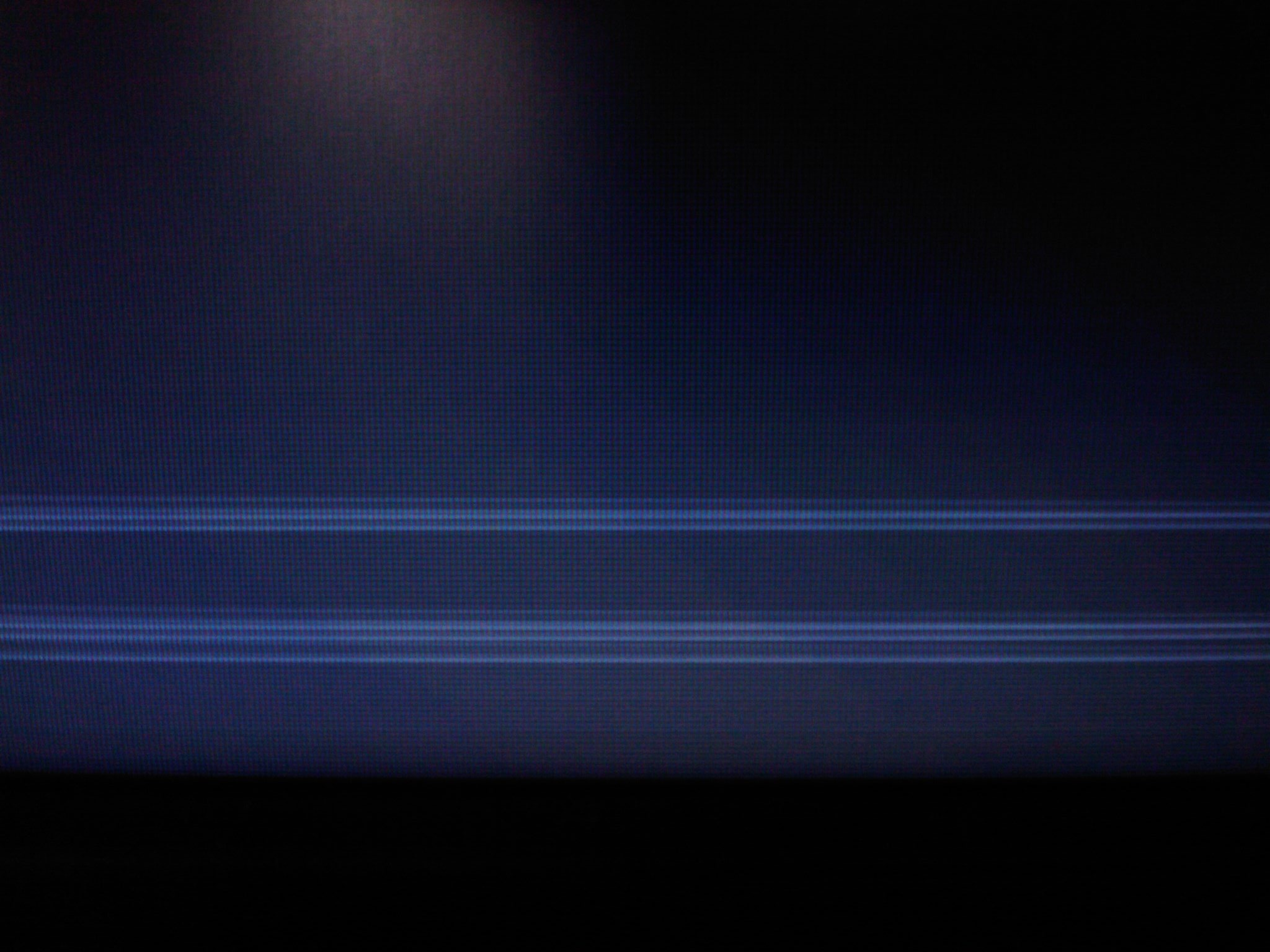

Zou bijna zeggen dat het hierop lijkt:
Afbeeldingslocatie: http://tweakers.net/ext/f/rSrAnmljk3WyteFY9CiZkq1h/thumb.jpg Afbeeldingslocatie: http://tweakers.net/ext/f/knMT2H5NhpwOWFt5d33aBrFK/thumb.jpg
Stond precies achter mijn 2e taakbalk, en viel daardoor nooit op, totdat ik eens iets fullscreen op dat scherm had draaien.
Eén van mijn 2 Samsung 2443BW is hier 2x voor weggeweest, 1x de kabel opnieuw aan het paneel gesoldeerd, en als dat uberhaupt al uitgevoerd was, durf ik daar 100% zeker te zeggen dat hij niet getest was voordat ie teruggestuurd was, probleem was nog exact hetzelfde ...
2e keer had ik een nieuw paneel gekregen, en dat deed wonderen.
Anyway, als je nog garantie hebt zou ik daar gebruik van gaan maken.
