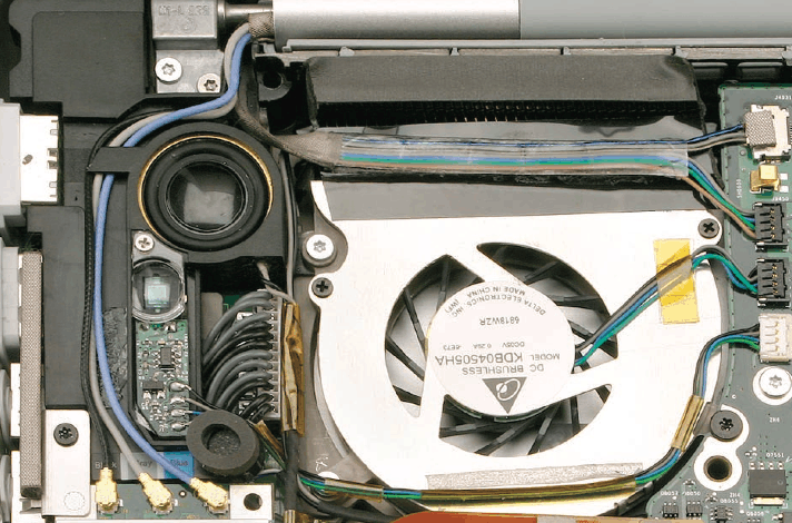

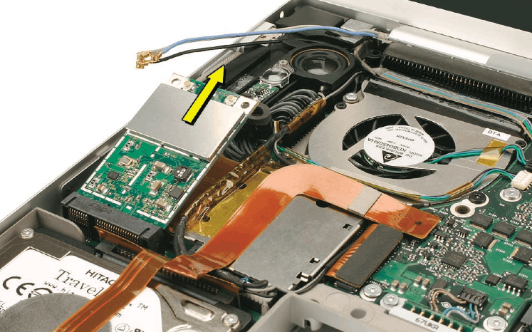

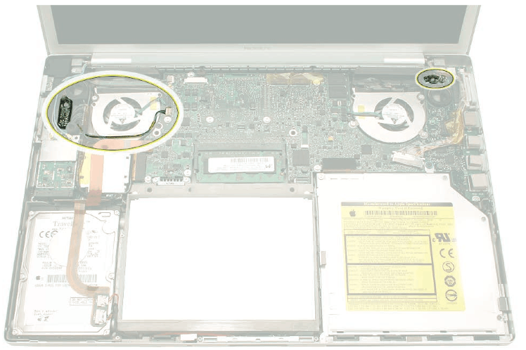

Ter verduidelijking de posities van de sensoren:
Lichtsensor MBP
Lichtsensor MBP
Lichtsensor MBP

Nou mijn theorie klopte. Op de foto onderstaand (is van een 17") is de tape te zien.
http://www.takeitapart.net/photos/macbook_pro/8.jpg
Ik heb niet alle tape opnieuw erop geplakt, maar ik heb met zwarte tape keurig strookjes langs de zijkanten van de casing (waar het toetsenbord in ligt) geplakt. Werkt nu weer naar behoren!
