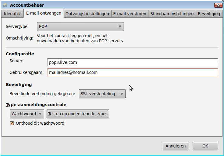

Evolution op Karmic blijft maar ontvangen als ik email ophaal van mijn hotmail, terwijl er geen nieuwe mail is. Als er wel nieuwe mail is dan ontvang ik dat pas na een herstart, dus ik trek maar even de conclusie dat de verbinding niet afbreekt zodra er gechecked is of er wel of niet nieuwe mail is.
Ik haal het op met de pop3 instellingen, en dat doe ik ook met mijn gmail-account, daarmee gaat het wel goed.
Ik heb al gespeurd op google natuurlijk, maar ik verzand in topics uit de tijd dat hotmail nog met een popcheck-progje opgehaald moest worden toen zij nog niet pop3 ondersteunden. Bovendien heb ik nederlandstalige meldingen en weet ik niet goed hoe ik deze melding in het engels moet omzetten om uitgebreider te kunnen zoeken. Ik ben onlangs van thunderbird naar evolution geswitched (omdat evolution in mijn ogen daar is waar thunderbird pas over 5 jaar gaat zijn). Met thunderbird had ik deze problemen niet.
Mijn instellingen staan volgens mij goed (zelfs met Youtube-filmpjes hierover gecontroleerd, how low can you go...)
Hier toch een piccie van mijn settings. als alternatief voor pop3.live.com heb ik ook pop3.live.com:995 geprobeerd maar dat is dubbelop aangezien SSL aanstaat. Ik gebruik de smtp van gmail om te verzenden en als antwoordadres voor deze hotmail is ook de gmail ingesteld. (dit doe ik al jaren zo, zowel in windows als linux op de dondervogel)
instellingen
Hier het verschil in snelheid ontvangen, waarbij dus de hotmail blijft hangen als ie vol is.

Ik ben (net zoals vele anderen) van Evolution naar Thunderbird overgestapt. Omdat Evolution regelmatig nieuwe bugs heeft.
Verder heeft hotmail vaker problemen dan gmail.
Je pop3 instelling is gewoon goed. Ik neem aan dat poort 995 automatisch wordt gekozen bij SSL.
Maak eens een nieuw account aan, vul opnieuw de pop3 in, en gebruik dan wel de smtp van live.com. Dan doe je alles volgens het boekje, en kun je even testen of dat wel werkt.
De foutmeldingen van Evolution zijn de afgelopen jaren wel flink verbeterd, dat zou toch moeten helpen denk ik.
