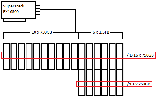

Hi ik heb een Promise SuperTrack EX16300, die ik wil uitbreiden met 6 extra HDs
Ik heb nu RAID6 van 10 x 750GB aangesloten maar die begint vol te raken.
wil er een paar extra HDs aanhangen, en met de prijs/GB 1.5TB is op het moment veel interessanter dan 750GB gebruiken (40% goedkoper)
Ik zat aan het volgende te denken, en vroeg me af of dit mogelijk is, of kan ik de 6x partitie niet gebruiken en kan ik ze alleen als 750GB drives gebruiken ?
Afbeeldingslocatie: http://tweakers.net/ext/f/gj0foD4gwlkhTyQbfEFjPgiJ/full.png
PS: ik vraag niet of men dingen zeker weet, alleen zeg niet dat het mogelijk is als je niet zeker bent anders zit ik straks met €200
aan nutteloze ruimte

Dat ligt compleet aan je controller, maar dit lijkt me een erg ingewikkelde constructie...
Heb het in het echt nog niet gezien... En met mijn controller kan dat ook niet....
Beter lijkt mij om gewoon een 2e volume aan te maken van die 6 nieuwe schijven...
Snelheids verschil tussen 10 en 16 schijven is nihil denk ik...

Ik ben bang dat dit alleen kan als je Linux gaat gebruiken en de hele array eerst opnieuw moet opbouwen en de grotere schijven in partities van 750 gb hakt, of zelfs LVM gebruikt. De controller kan het waarschijnlijk niet.
Je ontkomt er niet aan om gewoon een separate array aan te maken en die een drive letter toe te wijzen. Maar wie weet dat er iemand nog een beter idee heeft. Zelf heb ik dit gebruikt:

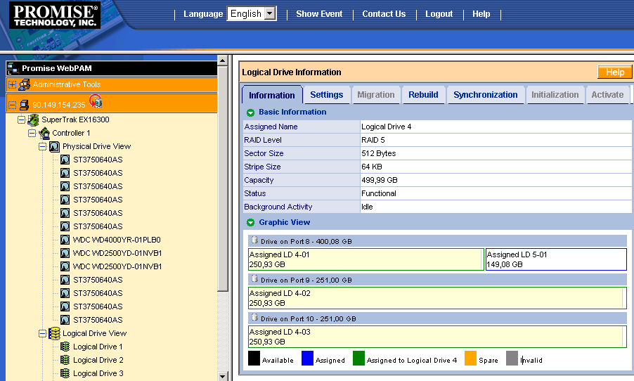

Ik heb een test gedaan met 2x 250GB en 1x 400GB in Raid 5 van 3x 250GB, de resterende 150GB van de 400GB drive kon ik gewoon formatteren, Kan ik er van uitgaan dat, wat ik wil wel gaat werken ?

Het lijkt er wel op. Ik zou gewoon proberen die laatste 150GB te formateren en werkt het dan werkt het en zou ik er lekker vanaf blijven verder :P
