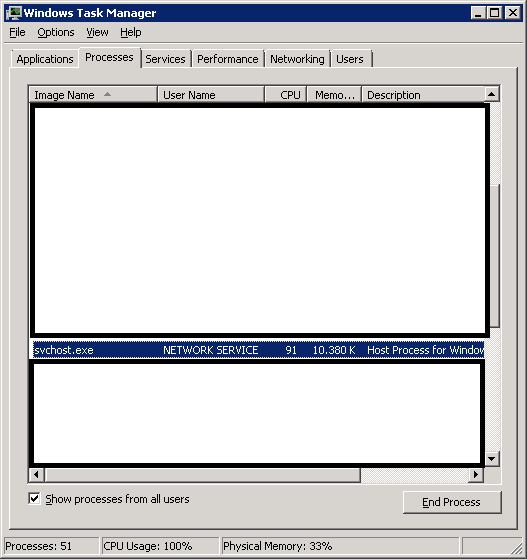

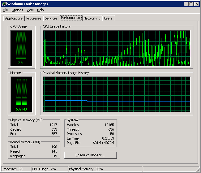

Ik probeerde te checken of het aan mijn PC lag (10.0.0.15) of dat ik het ook op de server (10.0.0.10) kon reproduceren.
Daar trof ik iets aan wat mij toch wel zorgen baarde:
Taskmanager
De boosdoener was overduidelijk:
Taskmanager

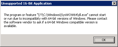

Toen ik mijn server weer startte begon de ellende weer van vooraf aan, ik kreeg (toen ik RDP opende naar de server) de volgende foutmelding op mijn *serverscherm*
Afbeeldingslocatie: http://tweakers.net/ext/f/YaF5qnUwYUmlWQUocMgG3jQJ/thumb.png
Die foutmelding had ik nog nooit gezien en toen begon het eindelijk te dagen....

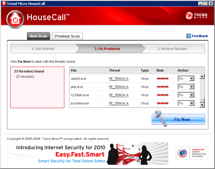

Had mijn server dan een virus/spyware etc. opgelopen? Omdat ik geen virusscanner op mijn server geinstalleerd heb, moest ik noodgedwongen een online-scan uitvoeren. Ik heb hiervoor http://housecall.trendmicro.com/ gebruikt en die gaf het volgende resultaat:
Virusscan
Alle 23 de *threats* worden allemaal geïdentificeerd als het PE_TENGA.A virus.
De omschrijving luidt:
This virus spreads via network shares. It collects and generates a certain number of octets of a host machine's IP address, then scans the whole network for writable shared folders.
It either appends or inserts its code into the .EXE files it finds in all of the infected system's folders. This file infector executes at every system startup if the file it infects has autostart capabilities.
Upon execution, it connects to the following Web site to download DL.EXE, which Trend Micro detects as TROJ_TENGADL.A:
{BLOCKED}enti.lycos.it/vx9
The downloaded Trojan, in turn, downloads the file GAELICUM.EXE, which Trend Micro detects as PE_TENGA.A-O. Note that the file may vary anytime. As of this writing, the file is detected by Trend Micro as WORM_RBOT.GAE.
Die DL.EXE is ook het bestand welke faalde bij het starten van de server. Misschien is dat een geluk bij een ongeluk, maar het lijkt dus wel degelijk of mijn server echt besmet is :(
Nu mijn vraag, is er een mogelijkheid om dit bestand/deze besmetting te verwijderen en zoja, waarmee?

edit3; De threats zijn (volgens Housecall) allemaal weer terug, het virus hecht zich ook alleen aan alle 32bits applicaties.
