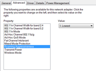

Zet eventueel ook roaming (uit of) op lowest:

Roaming is op lowest gezet, helemaal uitzetten kon niet worden gekozen!
