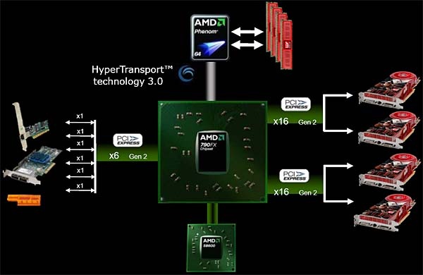

Je vraag is dus of je op een 790FX bord met CF ook een single Nvidia kaart kan gebruiken? Ja dat kan zonder meer, beide PCI-e 2.0 16x sloten hebben ook als je ze beide gebruikt het volledige aantal lanes.
Afbeeldingslocatie: http://tweakers.net/ext/f/Up58BPY3LrWldm6GTH0NOO6m/full.jpg
