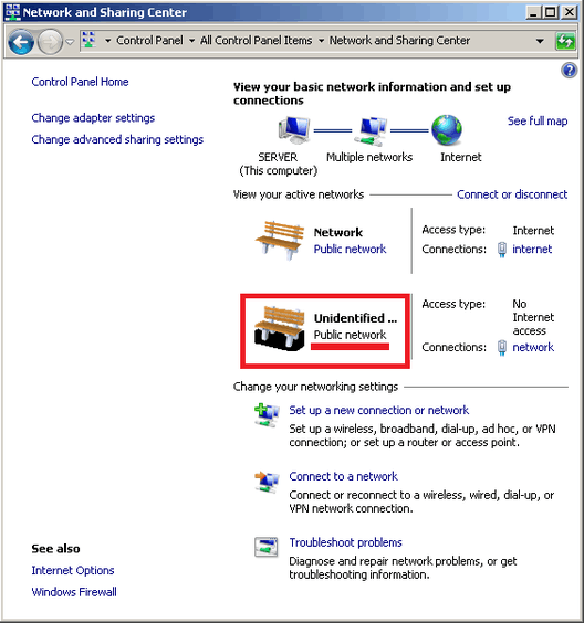

hoi kan mijn LAN niet configureren als LAN terwijl ik het wel kan bij mijn WAN
Heeft iemand een idee hoe ik dit kan veranderen, heb een vriend gevraagd die had met zijn server het zelfde probleem maar weet niet meer hoe hij het had veranderd
Rood omrande is het probleem
Afbeeldingslocatie: http://tweakers.net/ext/f/MglaIF7qiZfesKLOVKLk4gAU/full.png

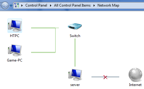

Mijn netwerk
Afbeeldingslocatie: http://tweakers.net/ext/f/NCu8bdHtQkk3ebZABevwQkF9/full.png

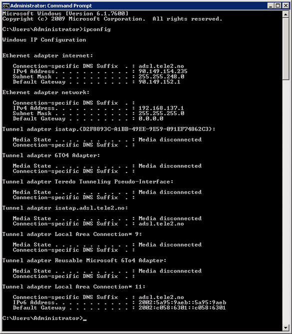

Afbeeldingslocatie: http://tweakers.net/ext/f/13vf9n2yL5KKjSwoFcNNXJTs/full.png

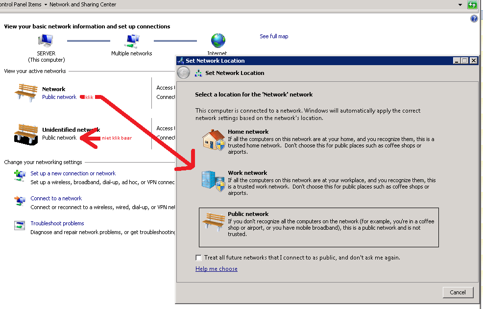

Je noemt het ding 'server' dus ik ga er in het onderstaande verhaal vanuit dat het systeem draait op Server 2008.
Het stappenplan om van Public naar Private te gaan:
Open het 'Network and Sharing Center' en klik op 'Customize'
Afbeeldingslocatie: http://img42.imageshack.us/img42/4581/schermafbeelding2010021f.png
Kies voor 'Private'
Afbeeldingslocatie: http://img42.imageshack.us/img42/4451/schermafbeelding2010021w.png
Klaar!

Zo als je kan zien in de bovenste screendump heb ik die optie niet.
En wat nog bizarder is, ik kan mijn WAN verbinding wel private maken. maar niet mijn LAN.
Afbeeldingslocatie: http://tweakers.net/ext/f/rAMaQwX4C0wM1A3K3kAT125H/thumb.png

dat komt omdat je geen default gateway hebt gezet, dan wil dit nog wel eens voorkomen. Daarmee wil ik niet zeggen dat je een default gateway moet zetten op je internet adapter, want dat kan de boel zelfs slopen gezien je hem als gateway gebruikt.
Het uiteindelijk probleem kan van alles zijn. Zelfs je NIC driver. google voor de grap eens "unidentified network".
