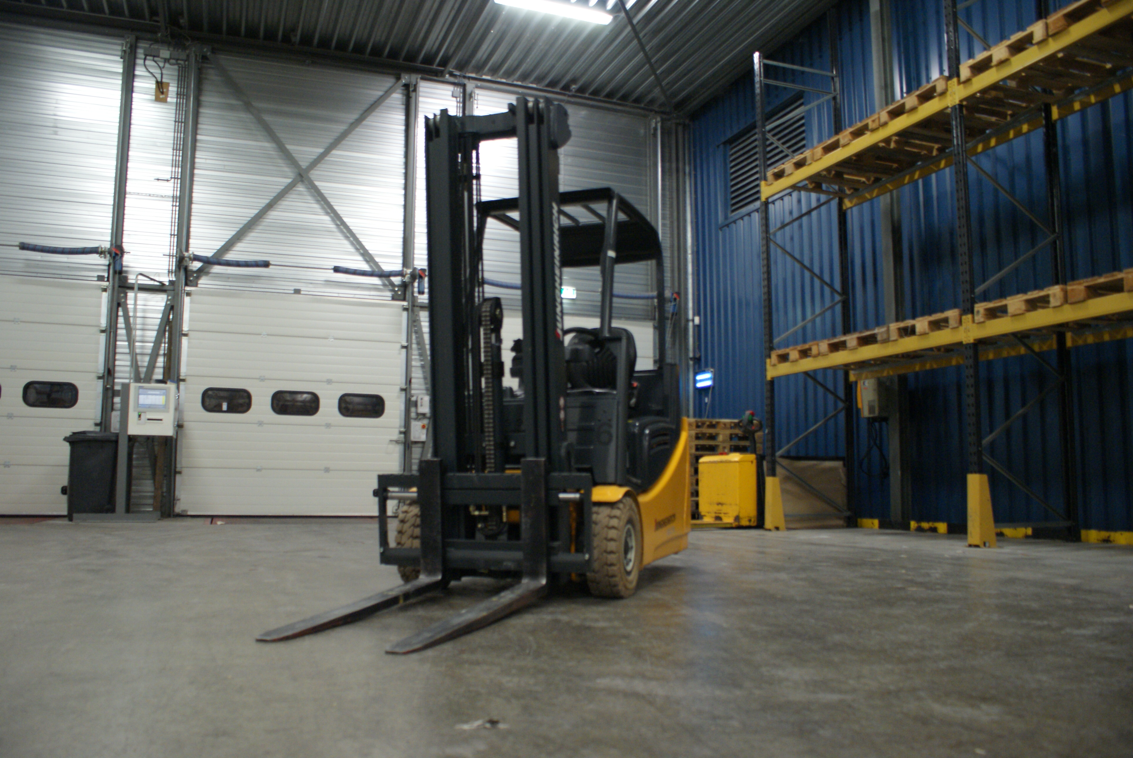

Ik ben zelf een aardige leek op het camera gebied, nou is het over 4~5 weken mijn verjaardag tijd voor de Tank S Rally, en uiteraard wil ik daar foto's van maken. Hiervoor heb ik mijn beschikking voor een Sony DSLR-A300 met een SAL-75300 lens - die ik zelf niet gebruik, die gebruikt een kameraad - en een Olympus C-765 Ultra Zoom (10x optical zoom). Natuurlijk, wil ik met de foto's een mooie kwaliteit met een leuke resolutie (Resolutie groter dan 1920x1080, met de grote camera Sony) en de Olympus een wat lagere resolutie.
Nou heb ik afgelopen kerst al eens zitten spelen met de instellingen, en wel een redelijk resultaat kunnen boeken.
Met de Olympus:
Afbeeldingslocatie: http://www.imgdumper.nl/uploads2/4b7adc442140f/4b7adc4420f0a-PC162164.thumb.jpg
Met de nog niet ingestelde Sony:
Afbeeldingslocatie: http://www.imgdumper.nl/uploads2/4b7adbcf92b53/4b7adbcf9276f-DSC01473.thumb.jpg
Hebben jullie tips om de foto's scherper & mooier te krijgen?
Is er iemand met de bovengenoemde Sony camera die mij (/kameraad) tips kan geven?

Sluitertijd, diafragma en iso bepalen samen hoe je foto er uit ziet. Het begrijpen van deze samenhang is vrij essentieel. Onder andere de tabel bij ISO geeft goed weer hoe je met verschillende settings van je camera dezelfde foto kan maken.
Voor een goed begrip kan je het beste eerst Diafragma en [url=1015813#Sluitertijd]Sluitertijd[/url] lezen. Daarna pas ISO.
Verder moet je gewoon veel proberen. We kunnen hier wel instructies geven hoe je je camera goed kan instellen voor de ganzen en de heftruck. Maar stel dat de heftruck de volgende keer buiten staat zijn je settings al weer anders.

De eerste foto is onderbelicht, de tweede is onscherp, waarschijnlijk door beweging, en heeft redelijk wat ruis (als je naar de grote versie kijkt - check de kleurvlekjes/patronen in alle zwarte delen, dat is ruis).
Bij de tweede foto: de camera heeft een hoge ISO-waarde gekozen, d.w.z. hoge lichtgevoeligheid, omdat in donkere omstandigheden de sluitertijd anders *nog* langer wordt. Daar komt dus de "ruis" vandaan. De onscherpte komt doordat de sluitertijd bij gebrek aan licht alsnog zo lang was dat door de beweging van je hand de foto niet scherp kon worden (aangenomen dat de autofocus wel netjes scherpstelde op de heftruck - maar dat zal haast wel). Bij deze foto had je 1/30 seconde sluitertijd, da's een beetje op het randje - met wat oefening in het stilhouden van de camera had je deze misschien wel scherp (genoeg) kunnen krijgen.
Als je minder ruis wilt: ISO verlagen, maar let op: dat verhoogt dus de sluitertijd evenredig. Dan heb je dus een statief nodig (zodat de lange sluitertijd niet uitmaakt), of daglicht. Een normale flitser heb je niks aan, in zo'n grote hal.
Wil je bewegingsscherpte tegengaan, moet je dus oefenen in het stilhouden van de camera, een statief gebruiken, of de ISO juist verhogen en de ruis voor lief nemen (als je onderwerp beweegt is alleen de laatste keus zinvol). Of, en dan weet je meteen waarom die bestaan, een dure lens kopen die meer licht doorlaat en een duurder body, die minder last heeft van ruis bij hoge ISO's.
Diafragma is de andere factor die de sluitertijd beinvloed, hoe groter het getal, hoe "kleiner" het gat voor de lens dat licht doorlaat, en dus hoe langer de sluitertijd. Bij de tweede foto hierboven stond de lens al wagenwijd open (f/3.5 is waarschijnlijk zo ver als deze lens gaat), dus daar is in dit geval niks te halen.
