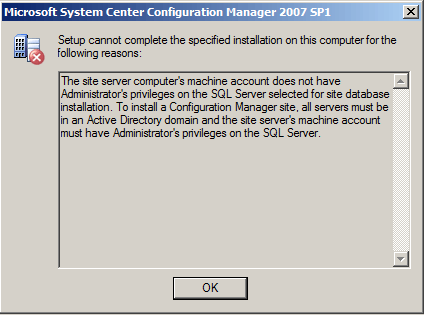

Binnenkort (ergens in maart) krijg ik een fameuze bijscholing om SCCM te leren. Momenteel probeer ik thuis SCCM uit de grond te stampen om één en ander te leren. Via de pre-requisite checker heb ik alles in orde gekregen om de installatie te starten maar helaas: de installatie kan niet doorgaan.
In plaats van een screenshot, een filmpje:
[YouTube: http://www.youtube.com/watch?v=a70boHiMrwQ]
Zoals te zien in het filmpje: op het eerste zicht lijkt het probleem eenvoudig op te lossen door de SCCM toe te voegen aan de locale administrators - maar dat wilt hij niet doen aangezien SCCM sowieso via AD al in de Administrators OU zit.
Mijn probleem is waarschijnlijk dat ik niet thuis ben in SQL. Google is terzake geen enorme hulp. Het enige dat ik daar vond is dat het SPN-gerelateerd zou kunnen zijn, waarop ik een SPN 'sqlserver' gemaakt heb , maar als ik de service log on naar die user verander krijg ik WMI errors rond mijn oren.
Volledigheidshalve: alles speelt zich af met Windows Server Standard 2008, SCCM 2007, SQL 2008; alles is x64.

En welke foutmelding geeft de installatie? Je filmpje is van dusdanige kwaliteit dat het niet te lezen is.

Tyson schreef op zondag 14 februari 2010 @ 14:46:
En welke fout melding geeft de installatie? Je filmpje is van dusdanige kwaliteit dat het niet te lezen is.
Filmpje is Full HD, maar YouTube is nog aan het verwerken ;) ("This video is still being processed. Video quality may improve once processing is complete.") - waarvoor mijn excuses.
Edit: verdorie, dat duurt lang. Je zou verwachten dat ze toch de machinekracht hebben om een 50Mb filmpje te converten, 1080p of niet.
Edit2: Aangezien de YouTube-conversie de fonts nogal onleesbaar gemaakt heeft (filmpje is nochtans 1920x1080):
SCCM 01
Als ik op de SQL server de SCCM machine wil toevoegen:
SCCM 02
Reden: SCCM01 heeft al beheersrechten via AD

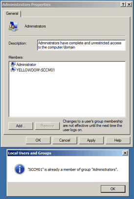

SCCM01 is al domain admin en is bijgevolg ook lokale admin. Als ik die manueel toevoeg krijg ik identiek dezelfde melding als bij m'n SQL probleem: "SCCM01" is already a member of group "Administrators".

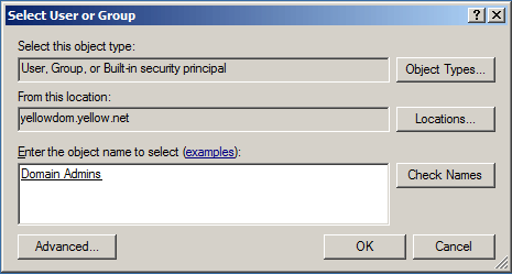

De link kan handig zijn zodra ik SCCM geïnstalleerd krijg - waarvoor dank; maar een domain user/group/computer toevoegen lukt echt niet in SQL. Noch via de GUI, noch manueel. Ik kan het object wel opzoeken via Browse, maar op het moment dat je de user aan wil maken wordt het object niet meer gevonden.
Afbeeldingslocatie: http://tweakers.net/ext/f/8MFOW2UwcxtGuURpBPR7sCmn/full.png
Of manueel (voorbeeld met Computer ipv. Group):

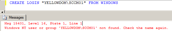

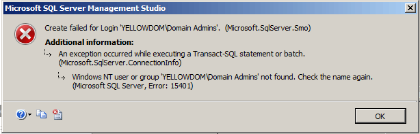

Nochtans:
Afbeeldingslocatie: http://tweakers.net/ext/f/rw8eMWYq7lRe2arLQ2JfHPai/full.png
Nog mensen gevonden met hetzelfde probleem, maar geen oplossingen. Er was één user die zei hetzelfde probleem gehad te hebben op SQL 2005 en het opgelost te hebben door alle Digital Signing uit te zetten, maar dat heeft hier ook niet gepakt.
Kut, straks moet ik SQL Server leren alvorens ik met SCCM aan de slag kan :| Pfff, da's al hele dag zoeken op zo'n op 't eerste zicht triviaal probleem.
Dit KB was trouwens zeer onbehulpzaam tot dusver: How to troubleshoot error 15401.
Ik ben alleen het allerlaatste puntje even aan het uitchecken:
Name resolution
If you have problems resolving the name of a computer that is involved in adding the login or group, you might receive error 15401.
Verify that your name resolution mechanism (such as, WINS, DNS, HOSTS or LMHOSTS) is configured correctly.
Maar als daar iets niet klopt, dan snap ik niet hoe hij het wél kan vinden via Browse.

Ik heb zowel de gegeven link doorploeterd (en niets gevonden dat niet in orde is) als mijn versies nagegaan (alles up-to-date) zonder resultaat.
Maar.
Ik ben wel deze interessante post tegengekomen die hetzelfde probleem heeft in een identieke situatie en ben nu bezig met de oplossing die daar staat: http://www.steve-oh.com/b...ver-2008-x64-error-15401/ .
Voor wie niet wil lezen: een SID conflict omdat SCCM01 en SQL01 een geclonede VMXD zijn van DNS01 (alvorens er rollen toegewezen waren weliswaar, dus clean OS). Blijkbaar genereert VMWare bij het clonen niet automatisch een nieuwe SID. Voor SCCM zou dit misschien nog gaan - althans bij de installatie - maar SQL kan daar helemaal niet mee overweg.
Ik heb het newSID tooltje dan maar uitgevoerd en... BSOD, m'n servers starten niet meer op :')
Goed, ik begin helemaal opnieuw met de SQL server vanaf een verse Win28K install en zie dan wel verder.
  • Razwer
  • Laatst online: 08-11 01:36
ai ai ai, duplicate SID's. is nogal logisch als je een VM copieert dat hij de SID niet reset. Misschien een idee voor je om je template VM eerst te syspreppen voordat je hem uit zet.
Voor je nieuwe SQL bak: maak een service account aan voor de SQL services, en voeg de SCCM bak computer account toe je local admins. gebruik windows authentication, en alles moet prima werken.
