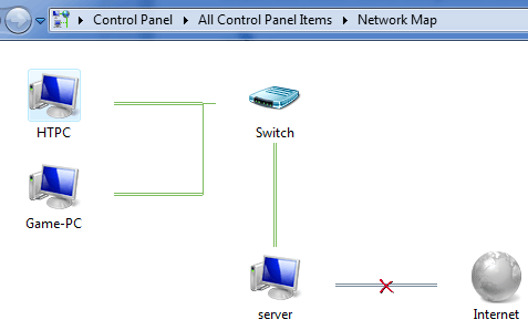

Hoi dit is mijn netwerk
Afbeeldingslocatie: http://tweakers.net/ext/f/WFYq35v6LNVrodL8ms0k1LMo/full.jpg
Ik krijg van mijn server (Win2008) op Game-PC een IP toe gewezen, maar mijn HTPC kan geen juiste IP adres vinden, en wijst zich zelf een random IP aan.
De HTPC ziet alleen de server in "network and sharing center" als ik op "See full map" druk, maar niet als ik HDDs probeer te benaderen, (hij ziet wel de de Game-PC)
Heb dus geen internet verbinding en toegang tot de server

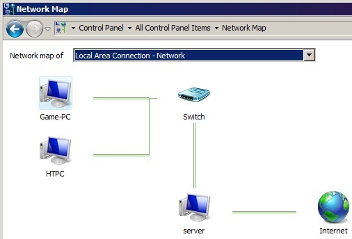

Afbeeldingslocatie: http://tweakers.net/ext/f/UfeHt7E4Di10wT9SCtAV5jAw/full.png
Heb DHCP aan gezet, en daar voor de stappen van deze pagina gevolgd, zonder succes.
Ook de adapter volledig verwijderd in Device Manager en op nieuw installeren hielp niet

Je hebt niet ingesteld dat hij bepaalde devices een IP toekent? Als je een statisch IP in het zelfde subnet invult, kun je dan wel bij je server komen?
