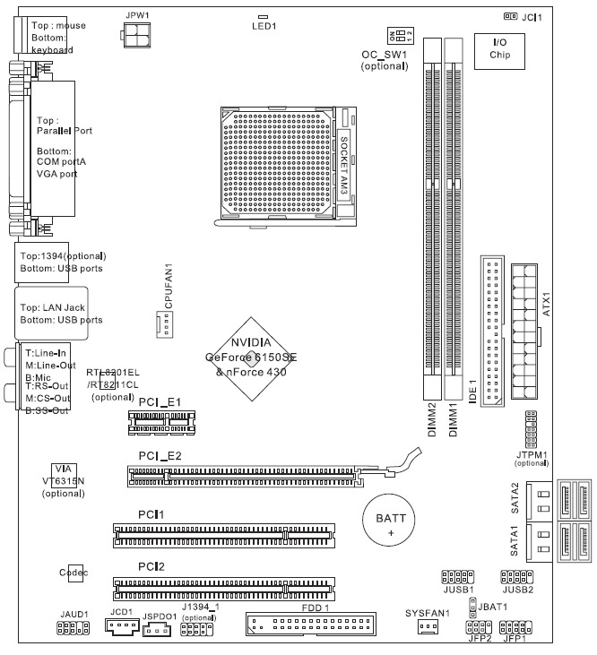

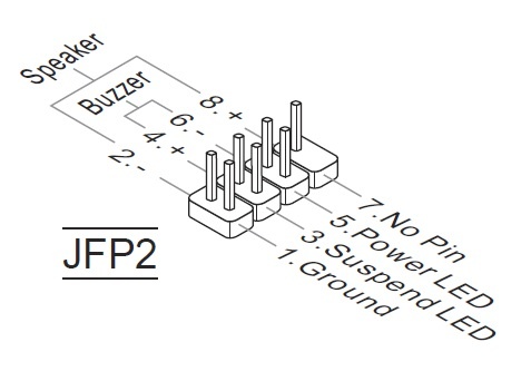

Als ik zou weten waar het losse pc-speakertje op aangesloten kon worden, zou ik dat misschien wel kunnen horen... In de handleiding van het mobo is niet te vinden waar ik deze kan aansluiten (is los mee geleverd met een 4-pins aansluiting)

Magic6399 schreef op zaterdag 13 februari 2010 @ 13:40:
The lost art of RTFM ;)
Speaker Mobo
Edit: en als je je afvraagt waar die pinntjes zich bevinden, klik hieronder
Mobo Loc
(rechtsonderaan)
